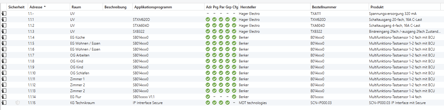

    zunächst einmal vorweg ich bin ganz neu im KNX Thema nutze aber schon eine Weile ioBroker.
    Ich bin in ein neues Haus mit KNX Installation ohne IP Interface gezogen. Ich habe daher ein MDT SCN-IP000.03 gekauft und auf den Bus gehängt.
    Anschließend habe ich mit ETS5 das Projekt geladen und das Interface hinzugefügt, eine freie KNX Adresse vergeben und programmiert.
    In KNX Adapter habe ich die IP Adresse und das KNX Projekt eingefügt. Ich kann die ganze Struktur sehen. Ich sehe auch wenn Aktivitäten (Schalter) gedrückt werden, kann aber mit ioBroker keine Aktionen auslösen. Es kommt diese Fehlermeldung. Irgendeine Idee was falsch ist? Mit HomeAssistent geht es übrigens einwandfrei. Nur würde ich gerne bei ioBroker bleiben.
    2021-06-11 10:30:37.828 - info: knx.0 (27890) main.js: onGroupValue_Response from 0/0/2
    2021-06-11 10:30:37.828 - info: knx.0 (27890) RESPONSE : mappedName : Gesamt kurz dest : 0/0/2 val: 1 (DPT1.017) Gesamt_kurz
    2021-06-11 10:30:37.828 - info: knx.0 (27890) RESPONSE single-array value : 1 auf knx.0.Jalousie.Zentral.Gesamt_kurz
    2021-06-11 10:30:37.829 - info: knx.0 (27890) ( 3.4 ) Received TUNNEL_REQUEST for unexpected address
    So sieht das Projekt aus:
    So der KNX Adapter auf neuster Version:
