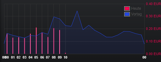

    Hallo, ich versuche mich mit Grafana und MySQL gerade. Mit der "Anleitung" komme ich nicht wirklich klar, vielleicht bin ich aber auch einfach zu "Blind" gerade"...
    Versuche einen Wert der in der MySQL steht, ID = 60, als Vergleich von heute und gestern anzuzeigen.
    Mein Versuch seit Stunden:
    Ich habe unter IoB auch zwei Datenpunkte, Grafana.Heute und Grafana.Gestern die ich am allerliebsten einbinden würde, aber auch so ... mit Datum heute und gestern als zwei "Datenpunkte" zum Vergleich wären schon toll...
    Aussehen sollte es eigentlich so:
    Was mache ich in der MySQL Abfrage falsch?
    Viele Grüße M.

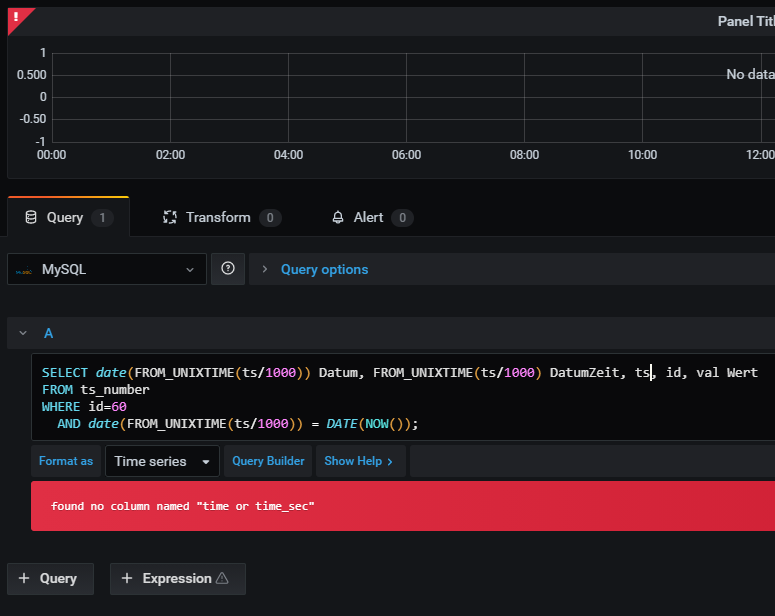

              @fastfoot Hi, habe eben mal die Zeit gehabt das direkt mal so auszuprobieren ...
              Funktioniert leider nicht...
              und so auch nicht
              da kann man verzweifeln

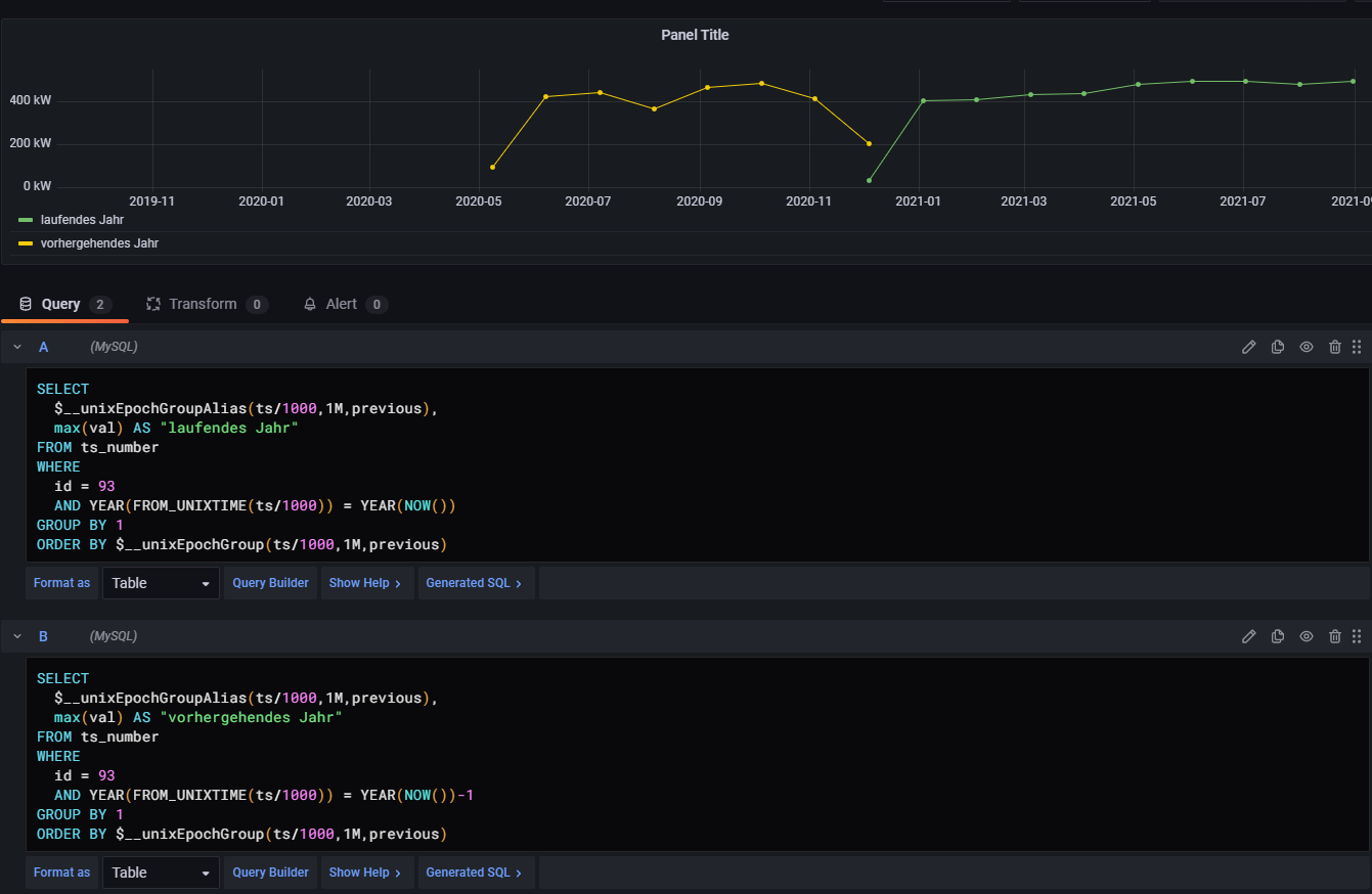

                Also das lässt mir auch keine Ruhe :) ... Kann mir einer sagen, wie ich in der Leiste Jahre und Monate nur die Monate hinbekomme, so dass beide Linien (die Monate von dem Jahr) übereinander sind und nicht hintereinander ??
