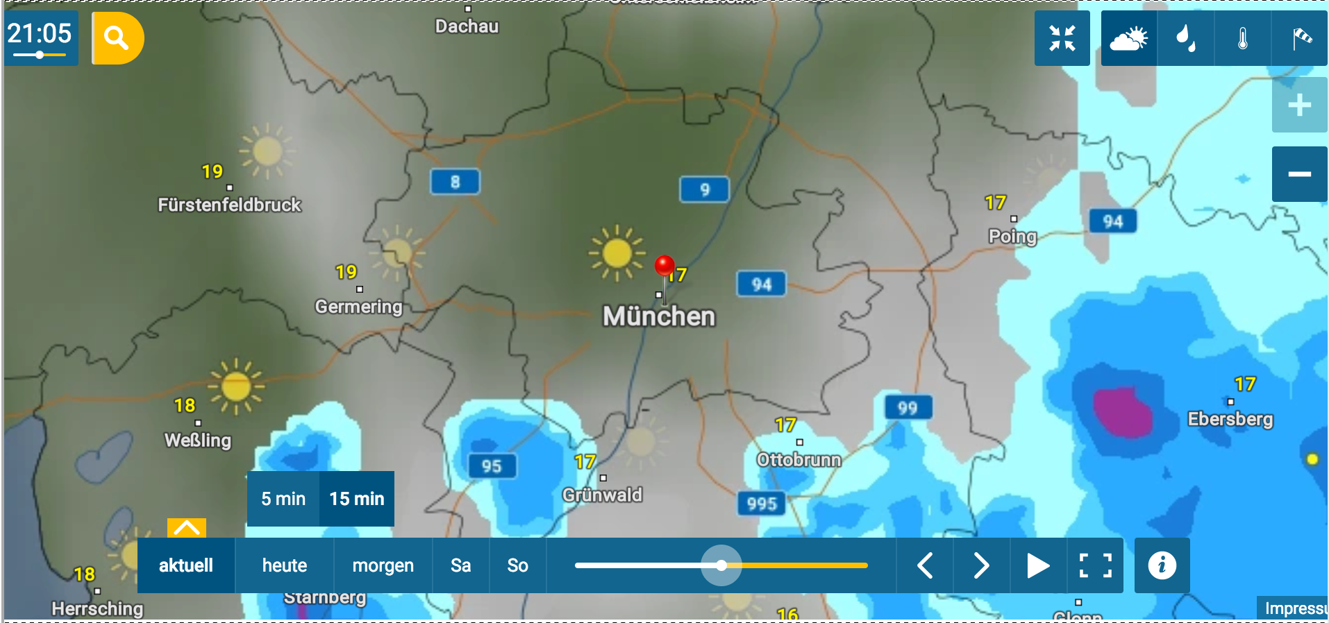

    Ich habe das Wetterradar von Wetteronline über basic html eingefügt.
    Mit
    <div style="position:relative;width:1425px;height:702px;overflow:auto;">
    <iframe src="https://www.wetteronline.de/wetterradar/muenchen?wrg=10866&wrm=10.5&wrn=TfxuY2hlbg==&wrx=48.13,11.57&wry=48.13,11.57" height="702" width="1425" style="border:none;overflow:hidden;position:absolute;left:-60px;top:-255px;">
    </iframe>
    </div>
    In Edit VIS wir des dann richtig angezeigt:
    Jedoch auf meinem Gebäudesteuerungstablet wird die Schrift so verzerrt angezeigt, dass die Schrift nicht mehr lesbar ist und in der IOBroker Handy APP wird mir die Schrift richtig angezeigt jedoch der Bereich mit der Einstellung aktuell usw. ist deutlich breiter und wird nicht ganz dargestellt.
    Kann mir vielleicht jemand helfen wie ich dies richtig anzeigen lassen kann.
    Danke im Vorraus!

      madman1602
      @labamba
      Versuch mal
      <iframe src="https://www.wetteronline.de/wetterradar/muenchen?wrg=10866&wrm=10.5&wrn=TfxuY2hlbg==&wrx=48.13,11.57&wry=48.13,11.57" height="100%" width="100%" style="border:none;overflow:hidden;position:absolute;left:-60px;top:-255px;">
      </iframe>
      </div>
      Gruß Mad
