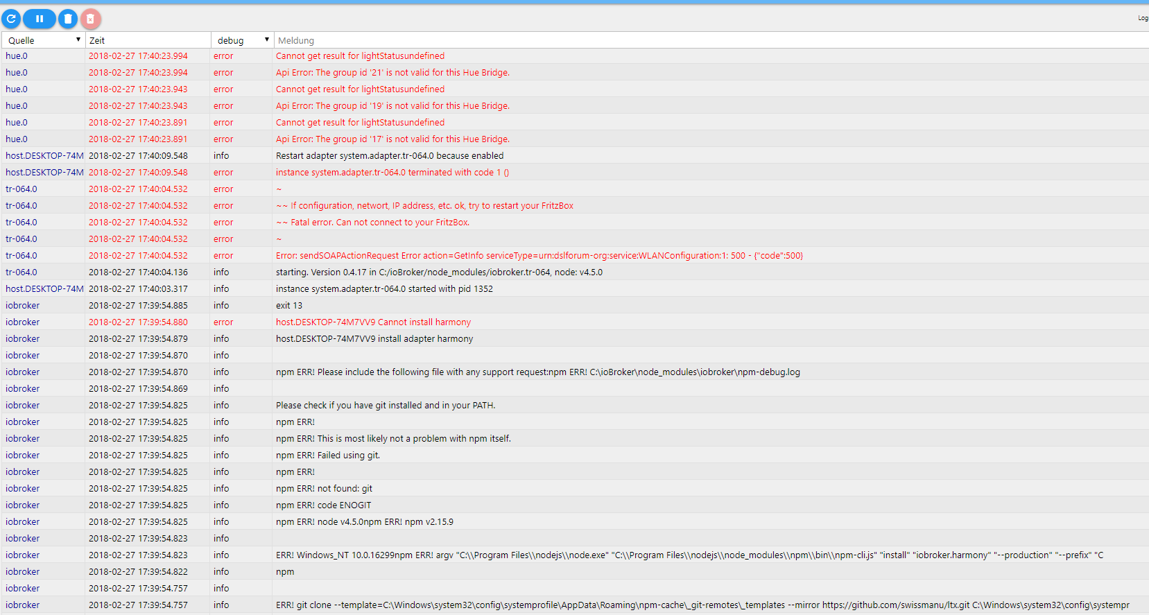

            ! 325 verbose stack Error: not found: git
            ! 325 verbose stack at getNotFoundError (/usr/local/lib/node_modules/npm/node_modules/which/which.js:14:12)
            ! 325 verbose stack at F (/usr/local/lib/node_modules/npm/node_modules/which/which.js:69:19)
            ! 325 verbose stack at E (/usr/local/lib/node_modules/npm/node_modules/which/which.js:81:29)
            ! 325 verbose stack at /usr/local/lib/node_modules/npm/node_modules/which/which.js:90:16
            ! 325 verbose stack at /usr/local/lib/node_modules/npm/node_modules/which/node_modules/isexe/index.js:44:5
            ! 325 verbose stack at /usr/local/lib/node_modules/npm/node_modules/which/node_modules/isexe/access.js:8:5
            ! 325 verbose stack at FSReqWrap.oncomplete (fs.js:82:15)
            ! 326 verbose cwd /volume1/opt
            ! 327 error Linux 3.10.77
            ! 328 error argv "/volume1/@appstore/Node.js_v4/usr/local/bin/node" "/usr/local/bin/npm" "install" "iobroker.harmony" "–production" "--prefix" "/volume1/opt/iobroker"
            ! 329 error node v4.4.2
            ! 330 error npm v3.10.10
            ! 331 error code ENOGIT
            ! 332 error not found: git
            ! 333 error Failed using git.
            ! 333 error This is most likely not a problem with npm itself.
            ! 333 error Please check if you have git installed and in your PATH.
            ! 334 verbose exit [ 1, true ]

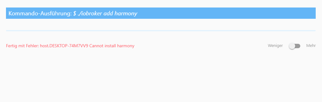

                      also ich bekomme den Harmony Adapter nicht Installiert und hab Git Bash und Git CMD installiert auf meinen Windows 10 Rechner.
                      Leider komm ich mit euren angaben nicht ganz klar weil ich mich gerade mit Iobroker im Anfang befinde.
                      Wäre super wenn ihr es einfacher für einen Anfänger erklären könntet wie ich den Adapter installiern kann.
                      Vielen Dank schonmal
