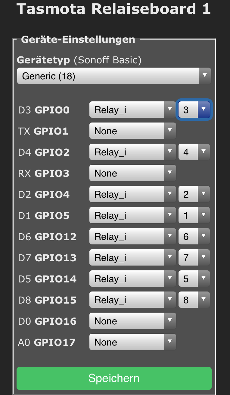

        BamBam89
        @josh
        Das ist meine Belegung
        J 1 Antwort Letzte Antwort
        • B BamBam89
          @josh
          Josh
          schrieb am zuletzt editiert von Josh
          @bambam89 Wie ich schon oben geschrieben habe, darfst Du nicht alle GPIOs nutzen. Sonst bootet das Teil nicht.
          GPIO0: muss beim Booten HIGH sein
          GPIO1: muss beim Booten HIGH sein
          GPIO2: muss beim Booten HIGH sein
          GPIO15: muss beim Booten LOW sein
          Wenn Du an diesen Pins die Relaisplatine angeschlossen hast, bootet der ESP8266 nicht. Nutze andere GPIOs.
          GPIO3, 16, 17 sind bei Dir ja noch ungenutzt.
