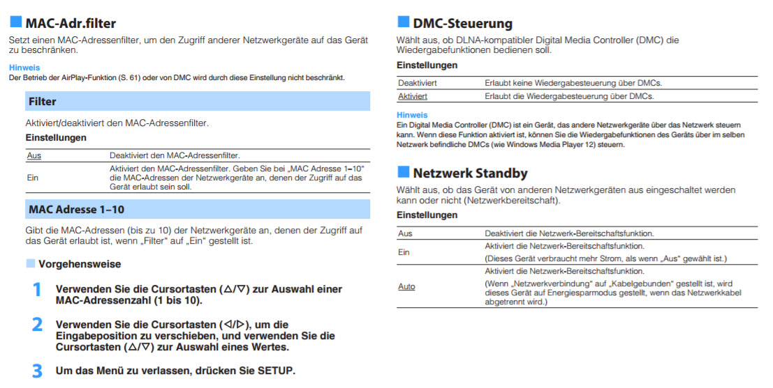

      bei meinem RX-V773 gibt es einen Menu Punkt der "Netzwerk Standby".
      Laut deiner Anleitung gibt es das auch.
      Vielleicht mal die Sachen aus der Anleitung überprüft:
      Vielleicht hilfts.

        Danke für den Tipp, aber ich kann den Receiver über die CCU oder Mediola steuern, kann also eigentlich nicht an der Yamaha Hardware liegen.

          Also hast du keinen MAC Adress Filter eingetragen?
          Was erscheint denn im iobroker log wenn du für den Yamaha Adapter den Level mal auf Debug stellst und den dann neu startest?
