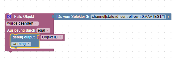

    gibt es eine Möglichkeit einen Trigger auf einem Ordner zu plazieren, der auslöst, wenn sich irgendein Datenpunkt in diesem Ordner ändert/aktualisiert?

      Dafür gibt es den $Selector oder man verwendet RegExp.

        wie paul sagt:
