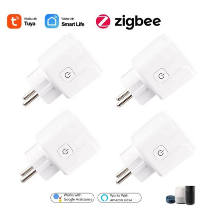

          @maddino
          viel Erfolg. Frei dem Motto Viel hilft Viel. Hatte ich noch 3 weitere Dosen bestellt um das Netz zu stützen:
          Die waren nochmal knapp einen Euro günstiger je Dose also dann 8,10€ inkl. Versand. Habe die jedoch noch nicht verbaut (richtige Kanalwahl hat schon geholfen) und die haben wohl keine Leistungsmessung.
          Wenn die Zusatzfunktion für Dich aber eher weniger genutzt wird evtl. eine Alternative.
          Zu den SH13: Wenn Du etwas Strom sparen möchtest. Im geschalteten Zustand brauchen sie 0,6W im ausgeschalteten Zustand 0,2W. Wenn Du also nichts einstecken möchtest/eingesteckt hast kann man 0,4W Dauerleistung einsparen durch Abschaltung ... :)
