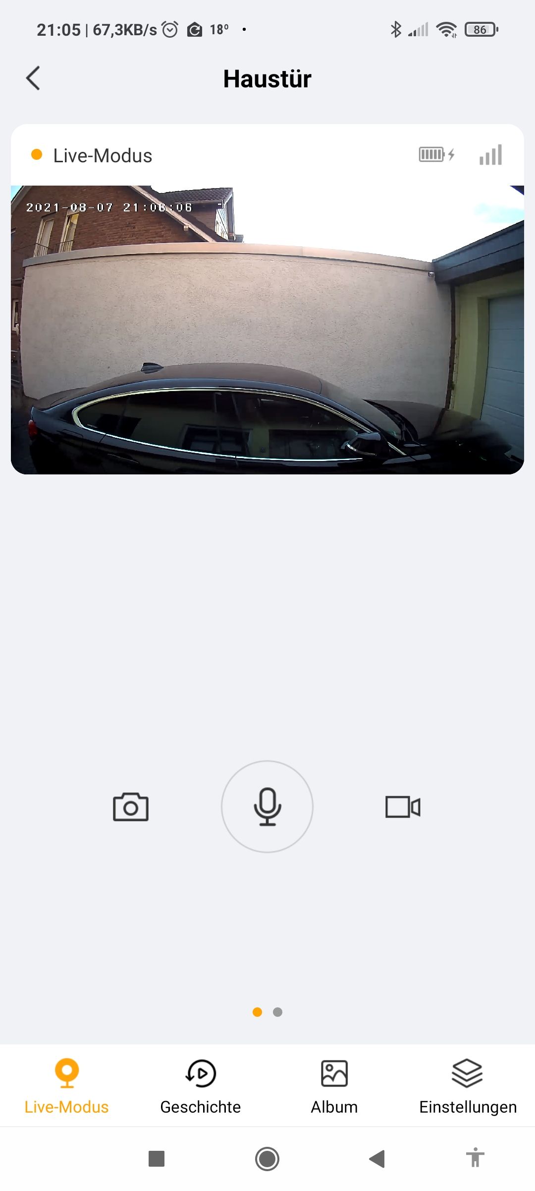

    Hallo. ich habe mir bei Amazon von Arenti eine Türklingel Kamera geholt.
    https://www.amazon.de/dp/B0899LL7QL/ref=cm_sw_r_cp_apa_glt_i_0HEA6R8B9K93Z0SWYZ21?_encoding=UTF8&psc=1
    Bin für das Geld soweit zufrieden. Es gibt für Alexa einen Skill, dass man das Bild auf eienn Show übertragen kann. Die Aufzeichung geht nur auf die interne SD Card und auf den kostenpfllichtigen Cloud Dienst. Mit dabei ist eine ext. drahtloser USB Gong. Leider kann ma wohl das Kamarabild nicht im Browser oder auf sonstigen "Cam" Apss ausgeben. Ferner kann man wohl nicht auf dem eigenen NAS speichern.
    Ich habe aber mal gelesen, dass man das Gerät in die Smart Life App einbinden kann und damit müsste man ihn doch per Tuya Adapter in den ioB bekommen?
    Mein Ziel wäre es nämlich, dass ich:
    1. Das Cam Bild doch irgendwie in anderen Apss/Brwosern zur Anzeige bekomme
    2. Das man eine Aufzeichnung auf sein NAS hinbekommt
    3. Das das Klingel nicht nur auf dem ext. USB Gong ausgegeben wird sondern auch auf den Echos...
    Würde man das (oder einiges davon) realisiert bekommen, wenn man die Cam via SmartLife =>Tuya Adapter in den ioB bekommt?

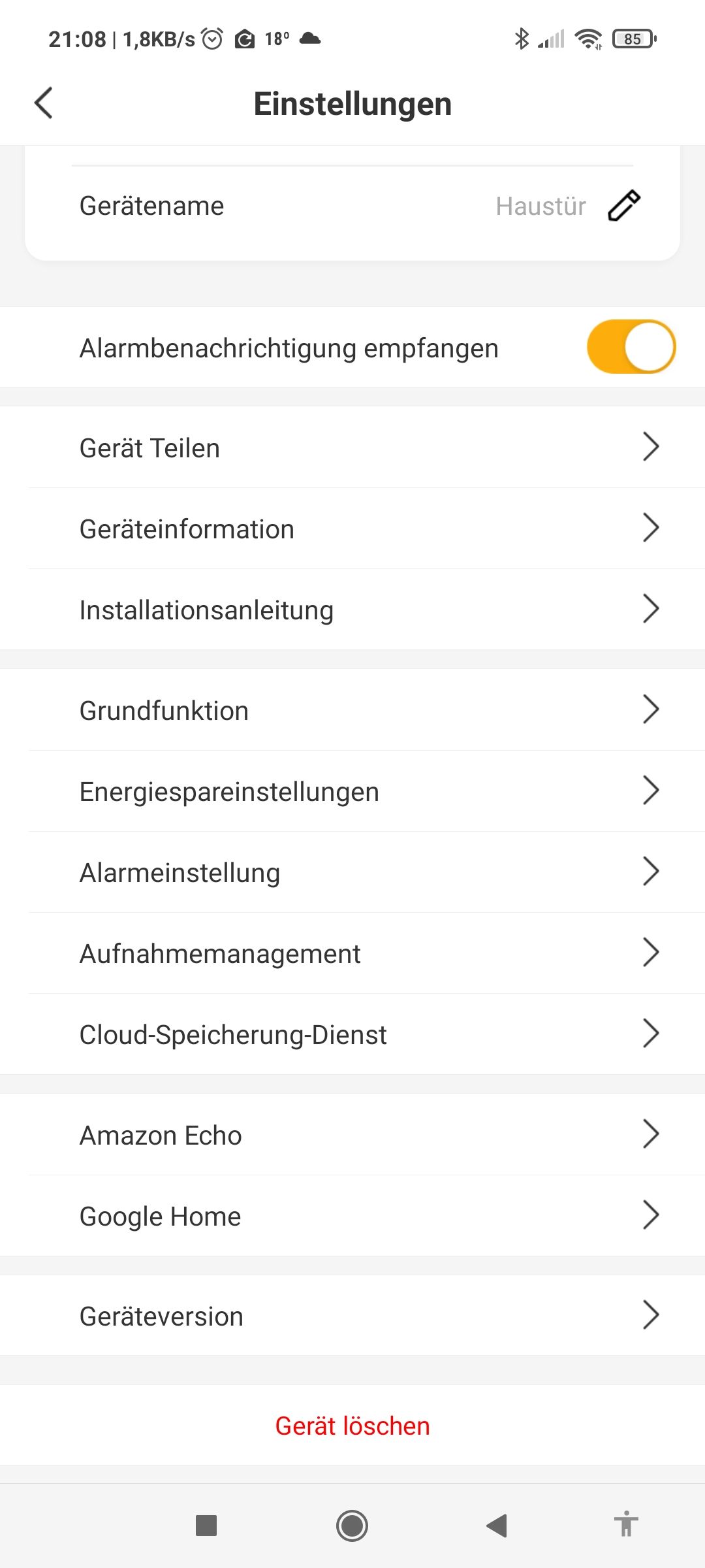

                  @bombaman ok.also ich kann der Cam kein PW geben. Es gibt eine App von Arenti, dort wird die Cam gefunden und dort kann man sich nur anmelden. Also ist quasi eine Anmeldung bei Arenti. Ich kann in der App auch kein Onvif aktivieren.
                  Hast du die gleiche Cam wie ich?

                    Genau. da klickst du dann auf dein Kamerabild, dann unten rechts auf Einstellungen, wieder ganz runter auf Erweiterte Funktionen. Dann Onvif Einstellungen
                    Hab 2 Kameras von der Firma. Hab auch die Arenti App.

                      @bombaman das habe ich nicht.
                      Ich habe rechts unten Einstellungen. Und da gibt es kein Weitere Einstellungen.

                              @bombaman Habe mit dem Support von Arenti getippt.
                              Die hatten den gleichen Link.
                              Aber am Ende stellte sich heraus, dass die B1 Cam (die mit Akku betrieben wird. Es geht auch mit Dauerstrom) keine Streams senden kann.
                              Na toll.
                              Dann fliegt das Ding auch direkt raus.
