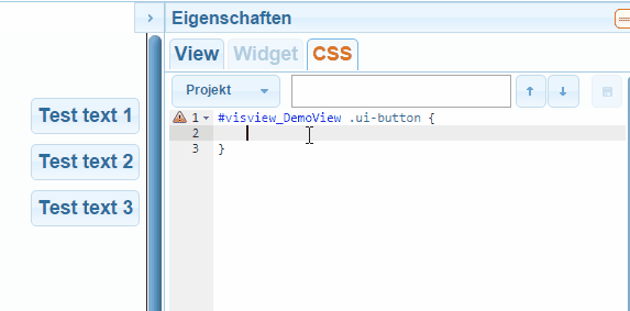

            • BluefoxB Offline
              BluefoxB Offline
              > Kann ich die Werte auch direkt in dem CSS File ändern ?
              Nein. Das geht nicht mehr.
              Du kannst aber die jQuery UI CSS überladen.
              In der neuen Version 0.5.2 du kannst so Background setzten:
              #visview_VIEWNAME .ui-button {
                   background: red;
              ```` ![48_css.gif](/assets/uploads/files/48_css.gif)
