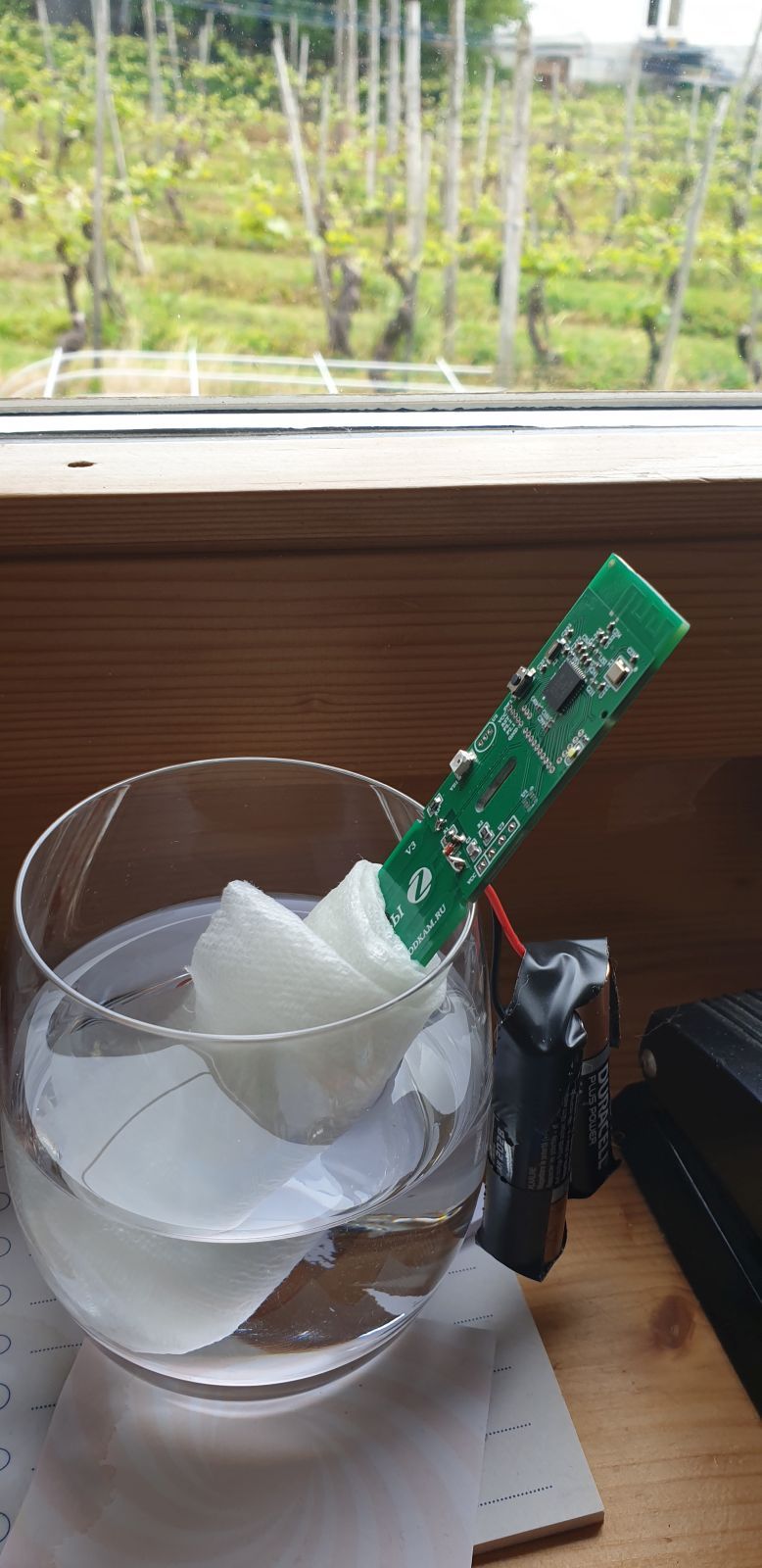

    Ich teste gerade meine Sensoren. Leider habe ich noch keine Batteriehalterung, daher musste ich etwas improvisieren.

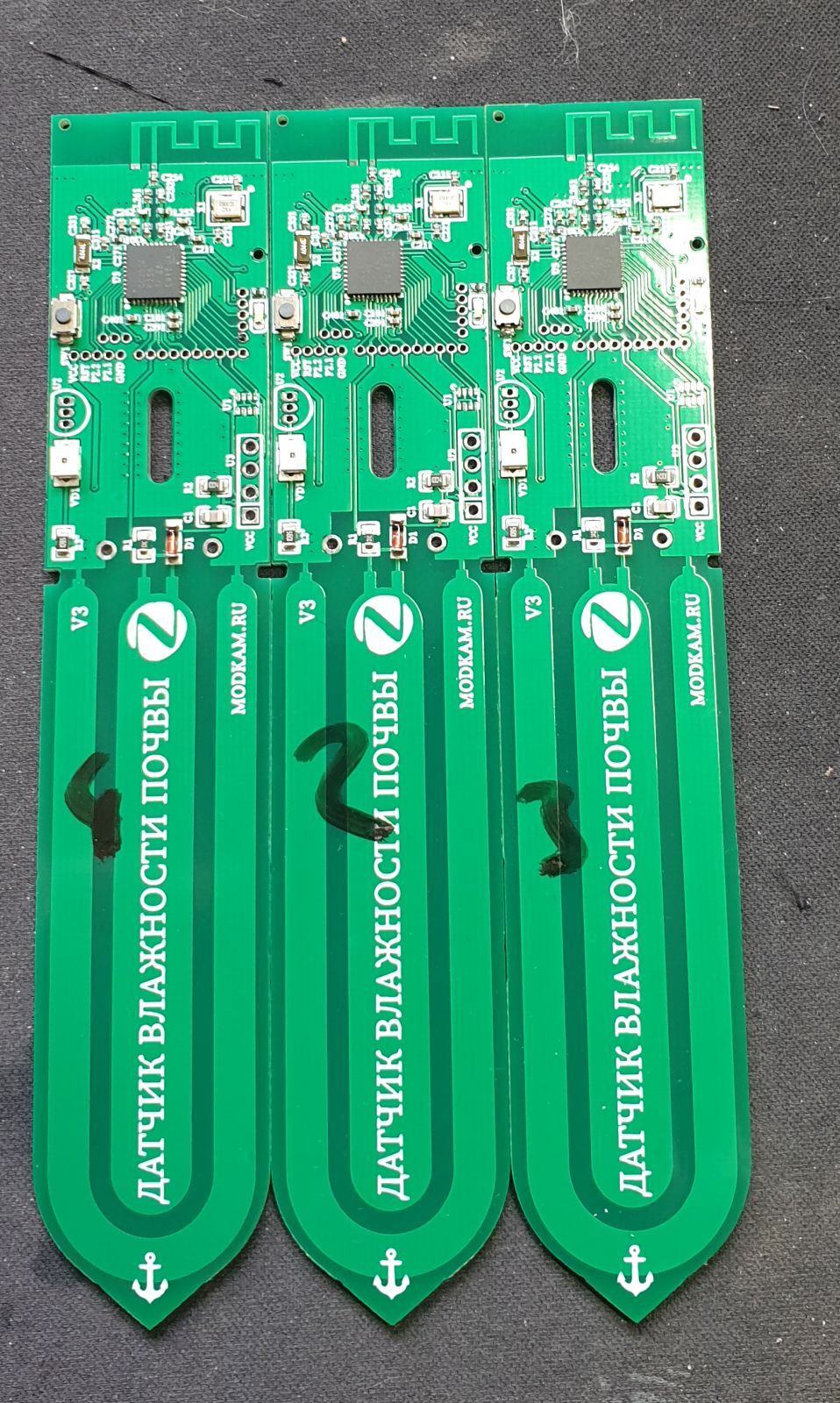

    Jedenfalls habe ich 4 Stück mit der Firmware von hier programmiert. 1 bis 3 mit der Version 2.0.8 Nummer 4 mit der Version 2.0.5

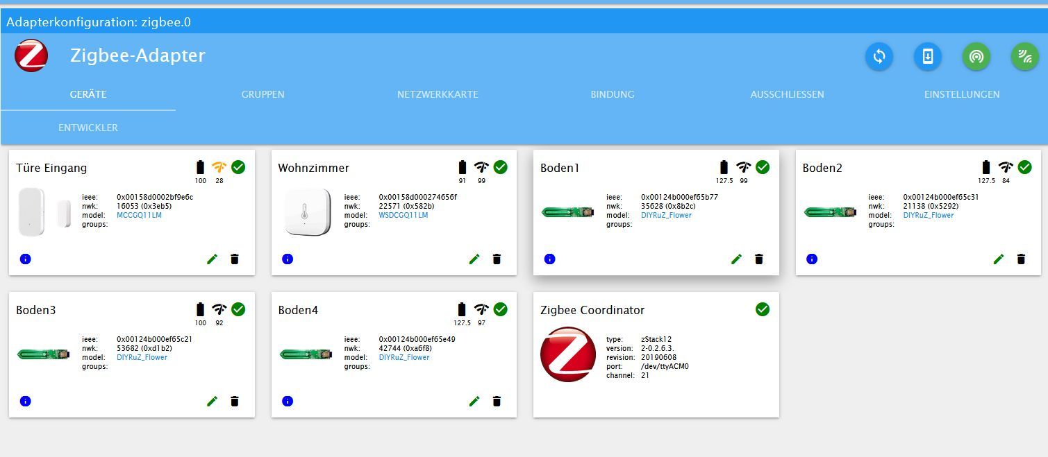

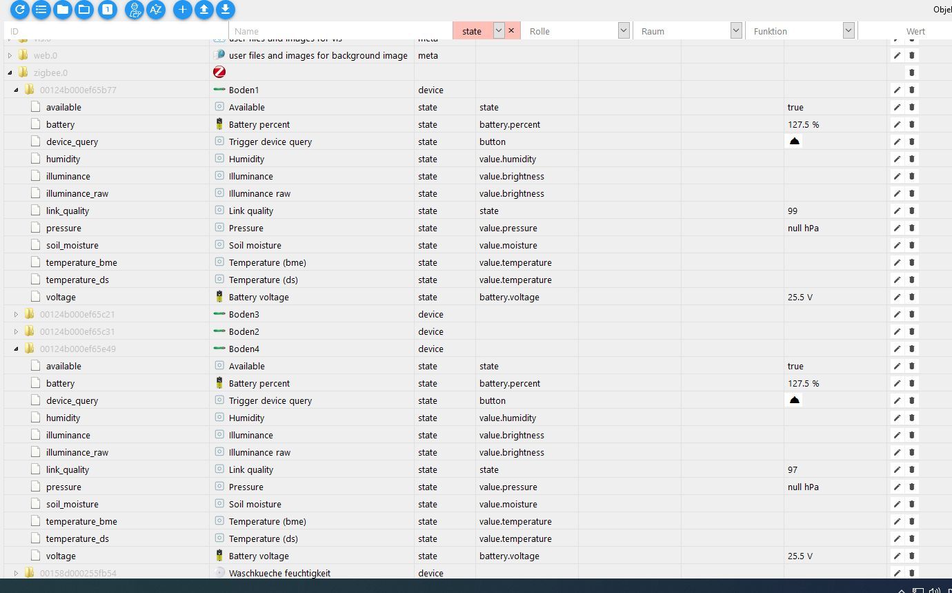

    leider übertragen sie alle keine Werte.
    mir ist absolut bewusst dass ich nicht alle Sensoren angeschlossen habe, aber die Punkte "illuminace" und "soil_moisture" sollten funtkionieren. Seltsamerweise hat es beim ersten Versuch vor einigen Wochen funktioniert. Die Werte wurden auch immer gleich aktualisiert wenn ich den Knopf beim Sensor gedrückt habe. Aber auch das geht nicht mehr.
    Zudem wird die Spannung etwas falsch angezeigt.

      Dimaiv hat mir den Tip gegeben dass ich auf den Zigbee Adapter 1.5.5 aktualisiere. Nach dem neu anlernen funktioniert es.
