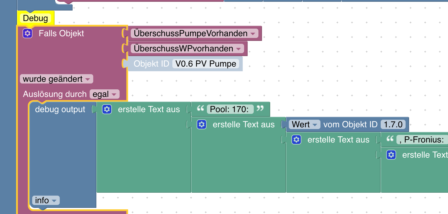

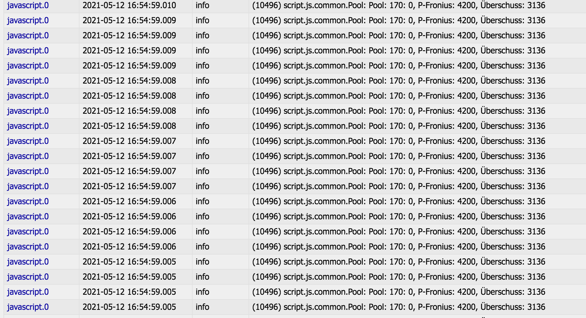

    es wird per JS-Blockly ein Wert gesetzt/gelöscht.
    per S7 Adapter wird das zur Logo! gesendet
    ist das die Laufzeit dabei?
    wenn ich einen Trigger auf dieses Objekt habe, bekomme ich richtig viele Logs ausgelöst (im Trigger ist ein debug-info).
    es kommt mir vor da flackert was.

      @humidor
      Der Trigger befindet sich innerhalb eines Blockes, was meistens schief geht. Was ist der Inhalt der beiden Trigger-Variablen?

        @paul53 bool (true/falsee) sind die beiden Überschussxxvorhanden. Wurden in den Variablen angelegt, nicht weiter definiert.

          @humidor sagte: bool (true/falsee) sind die beiden Überschussxxvorhanden.
          An Trigger können nur Datenpunkt-IDs übergeben werden!

            @paul53 ja, hatte einen Gedankenfehler einen Trigger in einem Trigger, macht man nicht, nun gändert auf einen falls.
