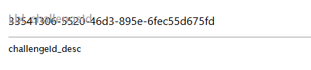

    • Die Website schickt mir für die ganze Sache ein One-Time-Password, welches ich in einem Feld in der Admin anzeige. Leider schiebt sich aber der Label nicht nach oben, wenn ich das OTP in das Feld schreibe wodurch sich beide Infos überlagern.
    Technisch ist das kein Problem - sieht halt nur doof aus. Sobald ich in das Feld klicke rutscht der Label auch hoch und bleibt oben. Alle Felder sind statisch in der index_m und von vorn herein vorhanden.
