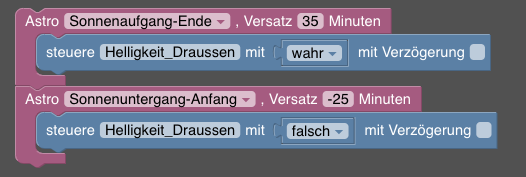

    ich habe mir aus meiner alten FHEM-Installation eine Logik für meine Bewegungsmelder, die nur bei Dämmerung angehen sollen, in den ioBroker portiert.
    Dazu habe ich:
    1. Einen User-Wert manuell (geht auch automatisiert im Script unter 2. - habe ich aber noch nicht ausprobiert) angelegt, der den Helligkeitsstatus auf true/false sichertBildschirmfoto 2021-05-05 um 14.34.15.png
    2. Diesen beschreibe ich mit folgendem Script:Bildschirmfoto 2021-05-05 um 14.31.26.png
      Was ich daran praktisch finde, dass ich die Zeit noch an meine Bedürfnisse (früher/später) mittels des "Versatzes" einstellen kann und so lange daran rumspielen kann, bis es passt.

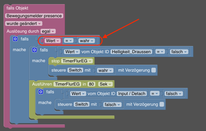

    3. Diesen Wert rufe ich dann in meinen Logiken für die Bewegungsmelder ab, um die diese abhängig von der Dämmerung zu aktivierenBildschirmfoto 2021-05-05 um 14.33.54.png
    Den Vorteil, den ich für mich dabei sehe:
    1. ich habe an einer Stelle zentral die Dämmerungslogik und brauche sie nicht in jedem Script erneut eintragen
    2. Ich habe die volle Kontrolle über die Zeitpunkte für Dämmerungsbeginn respektive -ende.
    Vielleicht hilft dem ein oder anderen dieser Ansatz.

        @jan1 Danke für den Input
        Das mit dem =!wahr anstatt =falsch versteh' ich von der Umsetzung her, würde aber gerne verstehen, was daran logisch "besser" ist.
        Den Punkt mit "mach das '=wahr raus[...]'" verstehe ich von der Umsetzung nicht, was ich da machen soll.
        Soll das markierte hier raus?
        J 1 Antwort Letzte Antwort

          Jan1
          @kptkip
          Das ist schon die Grundfunktion des FALLS Block. Der prüft immer auf wahr, somit ist (=wahr) eben einfach doppelt und unnötig. Fahr mal mit der Maus über den Block im Auswahlmenü, dann steht das auch so als Hilfe dabei ;)
          Bau es um und Du wirst sehen, es ist kürzer und macht immer noch das Selbe :)

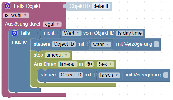

            @kptkip sagte: an einer Stelle zentral die Dämmerungslogik und brauche sie nicht in jedem Script erneut eintragen
            Dafür gibt es bereits den Datenpunkt "javascript.0.variables.isDayTime", der in der Konfiguration der Javascript-Instanz angepasst wird.
            Vorschlag:
            Was macht der Datenpunkt "Input / Detach"?
            K 1 Antwort Letzte Antwort
              Vorschlag:

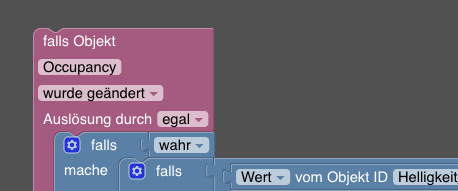

                kptkip
                @jan1
                Ich nehme an, Du meintest es so, korrekt?

                  Jan1
                  @kptkip
                  natürlich nicht :-)
                  Da muss schon der Bezug zum Objekt rein und Du hattest "wert" doch drin, also einfach "wert" drin lassen, oder wenn sich das Objekt nicht um den Trigger handelt, das Objekt angeben.

                    kptkip
                    @jan1 OK... 😕
                    Ich nehme an, Du meintest so:
                    Beide Versionen tun interessanterweise einwandfrei - sowohl die "falls-true" als auch die "falls-Wert" Variante

                      Jan1
                      @kptkip
                      ja klar, weil wahr eben immer wahr ist und somit die Bedinung immer erfüllt, wobei das dann Blödsinn ist ;)

                        kptkip
                        @jan1 "ja klar, weil wahr eben immer wahr ist "
                        Die Hypothese kann ich nicht bestätigen. Meine Beobachtung zeigt, dass beim Wert "false" die IF-Bedingung nicht ausgelöst wird, beim Wert "true" löst sie aus.
                        Es wird also nicht auf "if true=true" geprüft, sondern, ob der Wert "true" ist oder nicht und das ist schließlich das gewünschte Verhalten.

                          Jan1
                          @kptkip
                          Eben er prüft true auf true und wenn du false reinschreibs, ist das eben nicht true. Genau was ich ja sage ;)
