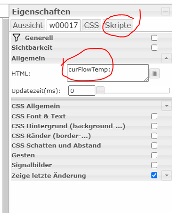

    gibt es eine Möglichkeit die VIS Rantime in Mehrsprachig sprachen aufzubauen?
    • artur77A artur77

        @homoran said in VIS Rantime Mehrsprachig:
        @artur77 sagte in VIS Rantime Mehrsprachig:
        möglicherweise?
        Was meinst du genau?
        z.B. In der Visualisierung eine Sprachumschaltung mit einem Button auf Deutsch / Englisch / Russisch ...
        Oder mit Mehreren Buttons Deutsch / Englisch / Russisch ...
          die Vis wird mit deiner Spracheinstellung aus den system settings angezeigt.
          IMHO sind alle diese Sprachen möglich
          Aber die Beschriftungen legst du doch selber an - und die bleiben

            Der Gedanken war das man ein Schlüssel Wort automatisch ersetzt, mit einem Text aus einer Tabelle (oder Datenbank).
            z.B. Mit einem Skript.
              dann musst du mit Bindings arbeiten und irgendwo die Information welche Sprache du haben willst in einen Datenpunkt schreiben und diesen als Kriterium für das Binding nehemn

                Ich werde den Lösungsweg versuchen:
                https://www.elbisch.ch/2017/06/29/einfache-multilinguale-webseite-mit-php-mysql/
