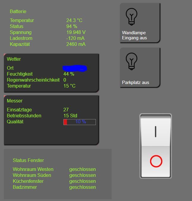

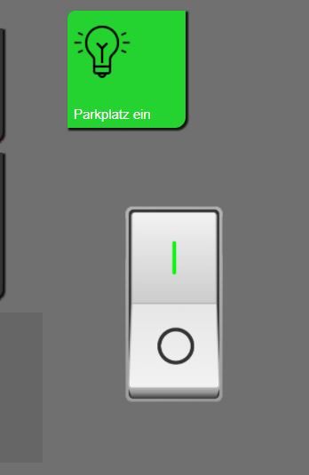

    Als Versuch habe ich zwei Schalter mit vis-inventwo aufgebaut. Auf dem Edge funktionieren die Schalter einwandfrei. Sie schalten den Aktor (Lampe), die Farbe wird geändert wie auch das Symbol. Wenn ich jetzt auf dem iPad oder Android Handy versuche die Schalter ein- bzw. auszuschalten geht das nicht.
    Ich erhalte zwar die Visualisierung auf dem iPad / Android aber auf das Drücken auf einen Schalter passiert nichts.
    Untenstehend habe ich noch der Status der Fenster. Beim öffnen der einzelnen Fenster reagieren die Status ebenfalls.
    Muss ich irgendwo noch etwas beachten?
    Soeben habe ich noch den Kippschalter auf dem Android betätigt. Der Kippschalter funktioniert also auch. Komische Sache.

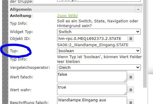

    LÖSUNG: Musste lediglich Unter den Einstellungen - Allgemein/ Typ den Wert auf boolean setzen.
