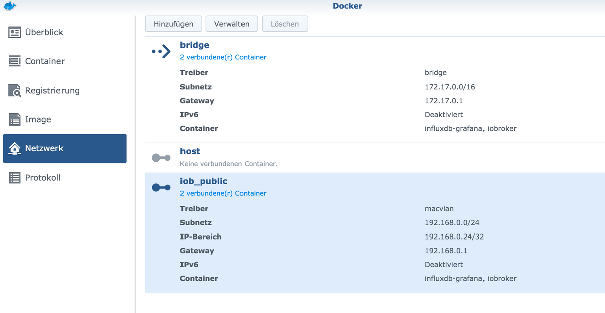

    Hallo 👍
    Syn DS1621+ mit Docker, ioBroker läuft bereits.
    nun soll influxdb und grafana Einzug halten.

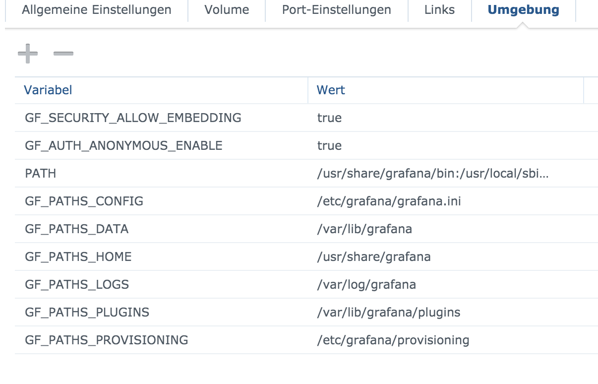

    Ich lade das Image, stelle den Pfad ein, Netzwerk ist das große ?, Variablen
    Wie funktioniert das mit dem Netzwerk, wenn ich Bridge lasse, dann komme ich nicht auf Grafana rauf. Wenn ich ein anderes Netzwerk einstelle, läuft der Container nicht, Logeintrag mit "keine gültige IP".... bekomms nicht hin??
    Danke!

      soweit ich das jetzt verstanden habe, ist die Bridge die Verbindung der Syno mit dem Docker-Container.
      Müssen Bridge Einstellungen geändert werden? oder ist 172.xxx als Std. anzusehen und weiter nicht zu beachten ?
      Dann muss noch ein Macvlan eingerichtet werden, damit der Container von außen über die IP ansprechbar ist.
      Dazu wäre mein "iob_public" (damals mit portainer angelegt).
      Das erhält eine eigene IP .24
      darauf soll der ioBroker und influxdb und grafana laufen - so mein Gedanke similar zum Raspi. Per Port dann erreichbar. also 192.168.0.24:3000 für Grafana. Damit auch Grafana mit der Influxdb und wiederum mit ioBroker kommunizieren können.
      Soweit mein Gedanke, es funkt. nur nicht. Wo liegt mein Fehler ?

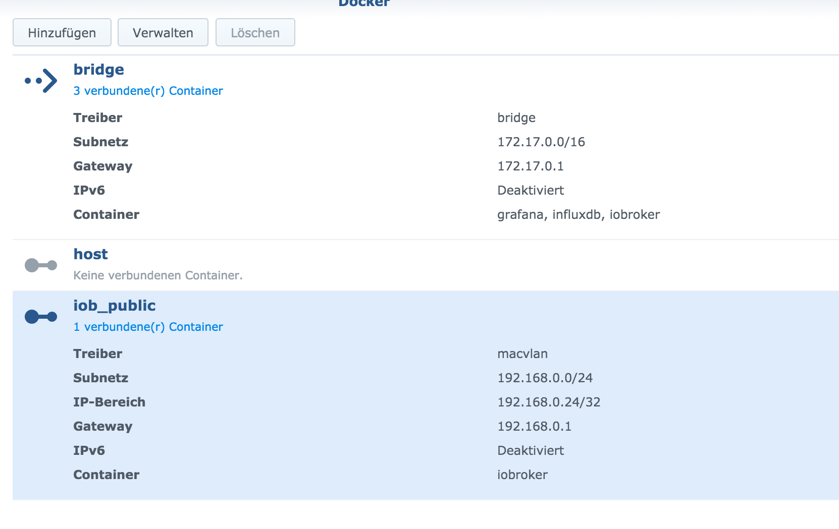

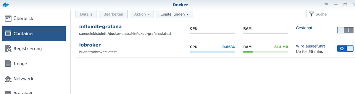

      hab es mal so probiert, klappt auch nicht

        egal was ich mache, es läuft nicht, es hängt am Netzwerk und Zugriff :3000
        Wer kann mir da bitte helfen?!
