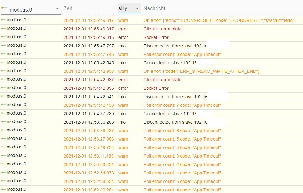

        Nach längere Zeit hatte ich heute den Modbus Adapter aktualisiert.
        Jetzt ist Version 3.4.17 installiert.
        Mit Modbus lese ich zwei SMA Wechselrichter aus. Der eine macht seit dem Update Probleme.
        Woran kann das liegen?

          Ich habe genau das selbe Problem.
          Gibt es schon eine Lösung dafür?
          Lese auch einen SMA WR aus.
