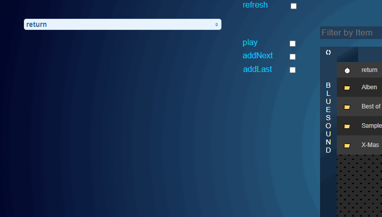

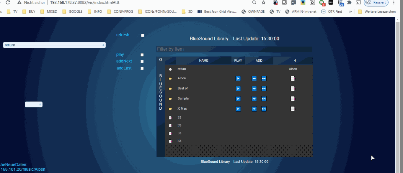

      @manfred-outlaw funktioniert ohne probleme mit

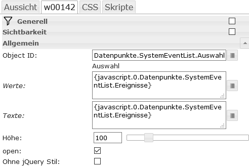

        Meine ValueList sieht so aus:
        Der Datenpunkt unter Wert und Text werden bei jeder Auswahl eines Logs neu zusammengestellt.
        Danach muss ich die Webseite neu einlesen und erst dann geht es.

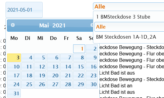

        So sieht die Auswahl des Logs und der ValueList aus.

          @manfred-outlaw aber ich mache das genau so - werte und texte haben ein binding auf einen datenpunkt und sobald ich den datenpunkt beschreibe, wird das widget upgedatet. durch das binding wird der vis ja gesagt, sie soll auf den datenpunkt achten und jede änderung selbst anwenden.
          hast du mal in chrome die entwicklerconsole aufgemacht und mal nach fehler gesucht ?AApossis (52).gif

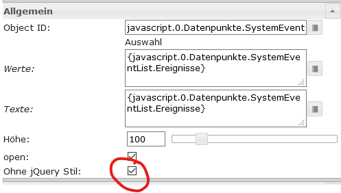

              @liv-in-sky Chrome hat mir leider nicht weitergeholfen. Da war alles ok. Durch diverse Versuche hab ich den Fehler gefunden. Als ich in der ValueList den Haken "Ohne jQuery Stil:" gesetzt habe, war alles ok.
              Gegenprüfung ohne den Haken war der Fehler da. Ist bei mir reproduzierbar.
              Danke für die Hilfe.
              So funktioniert es ohne Probleme:
