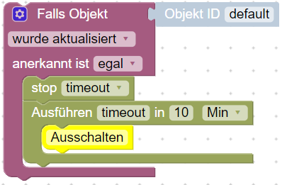

    Hallo 👍
    per Mqtt erhalte ich die Zählerdaten, damit wird die Keba WB angesteuert.
    Nun möchte ich, wenn ich keine Zählerdaten mehr bekomme, asap die Ladung beenden. Wie macht man das im Blockly?
    dh ich muss die Daten die ich vom Mqtt bekomme überwachen auf Aktualisierung.
    BG

      @humidor sagte: Daten die ich vom Mqtt bekomme überwachen auf Aktualisierung.
      Prinzip:
