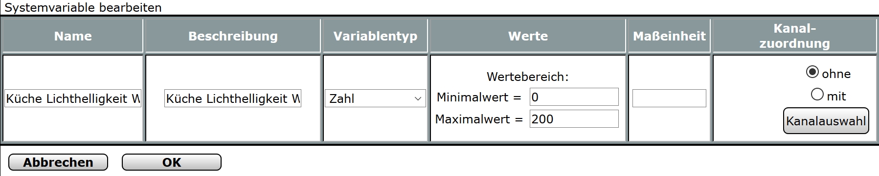

    habe in der CCU2 eine Systemvariable vom Typ Zahl Wert 0-200 angelegt.

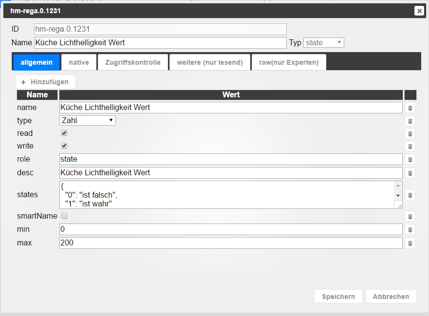

    Im ioBroker unter Objekte kann ich aber nur 0 und 1 angeben.
    Kann mir da jemand helfen.
    Gruß Zippolighter

      Kann es sein das die als Boolean true/false in der CCU angelegt wurde?
      Du kannst den ioBroker-Datentyp sehen indem Du bei dem State im ioBroker unter "Objekte" auf den Stift ganz rechts klickst … Was steht da für ein Typ?

        Hi appolon77,
        scheint mit den States zusammen zu hängen. Weiß aber nicht wo die herkommen

          Dann prüf mal wie diese Systemvariable in der CCU aufgesetzt ist!! Das kommt garantiert da her
          • Z Offline
            Z Offline
            Zippolighter
            Sieht für mich richtig aus
            ich lösche die mal und mach noch mal ne neue
