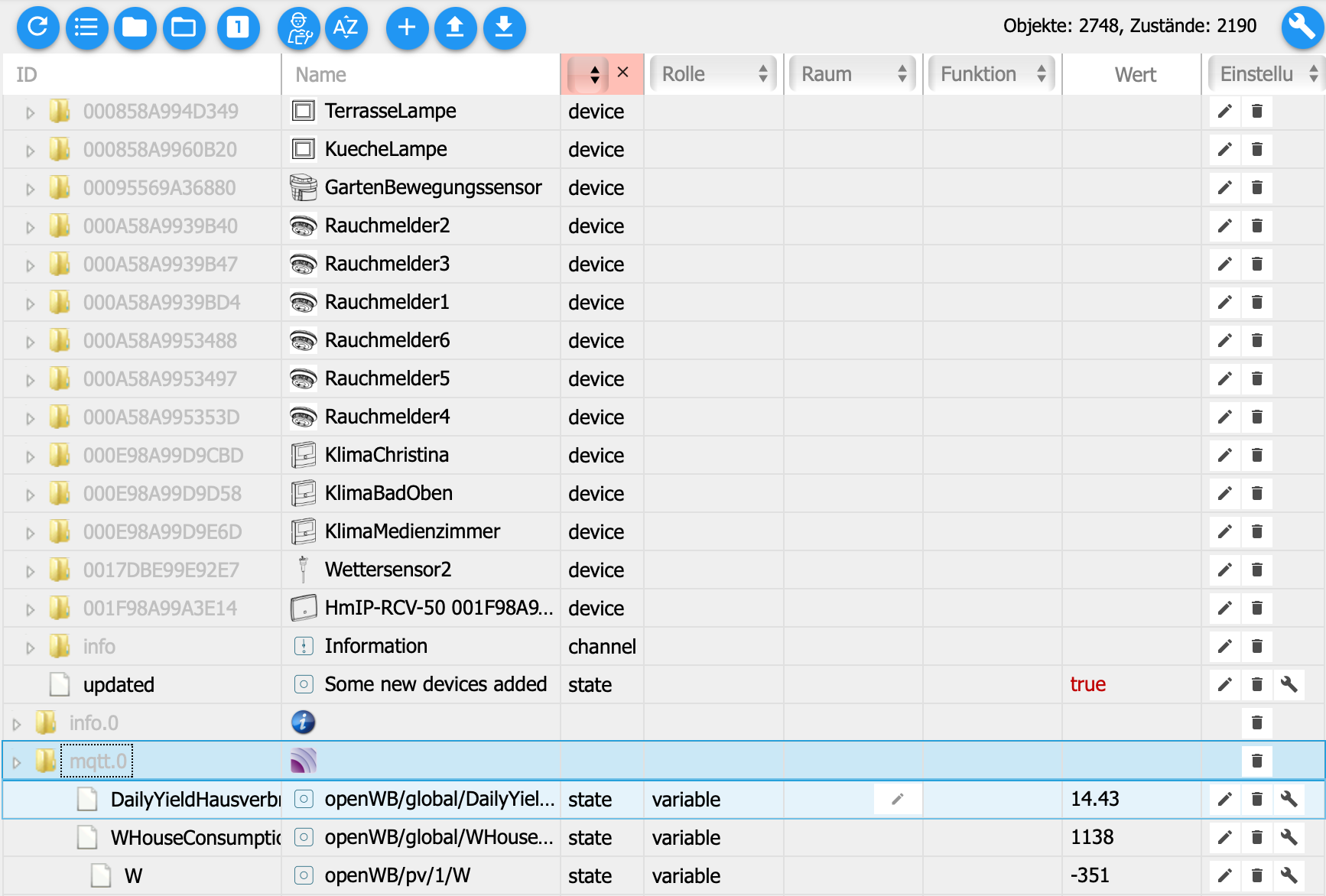

    Ich unternehme gerade meine ersten Schritte mit dem ioBroker. Beim Start ist meine Homematic-Installation verbunden worden. Dadurch ist nun eine lange Liste von Objekten entstanden, von denen ich im ioBroker aber nur einen kleinen Teil verwenden werde.
    Ist es sinnvoll oder gar notwendig, die Objektliste entsprechend zu bereinigen, um den Kommunikationsaufwand zu reduzieren? Oder spielt die Menge der Objekte quasi keine Rolle?

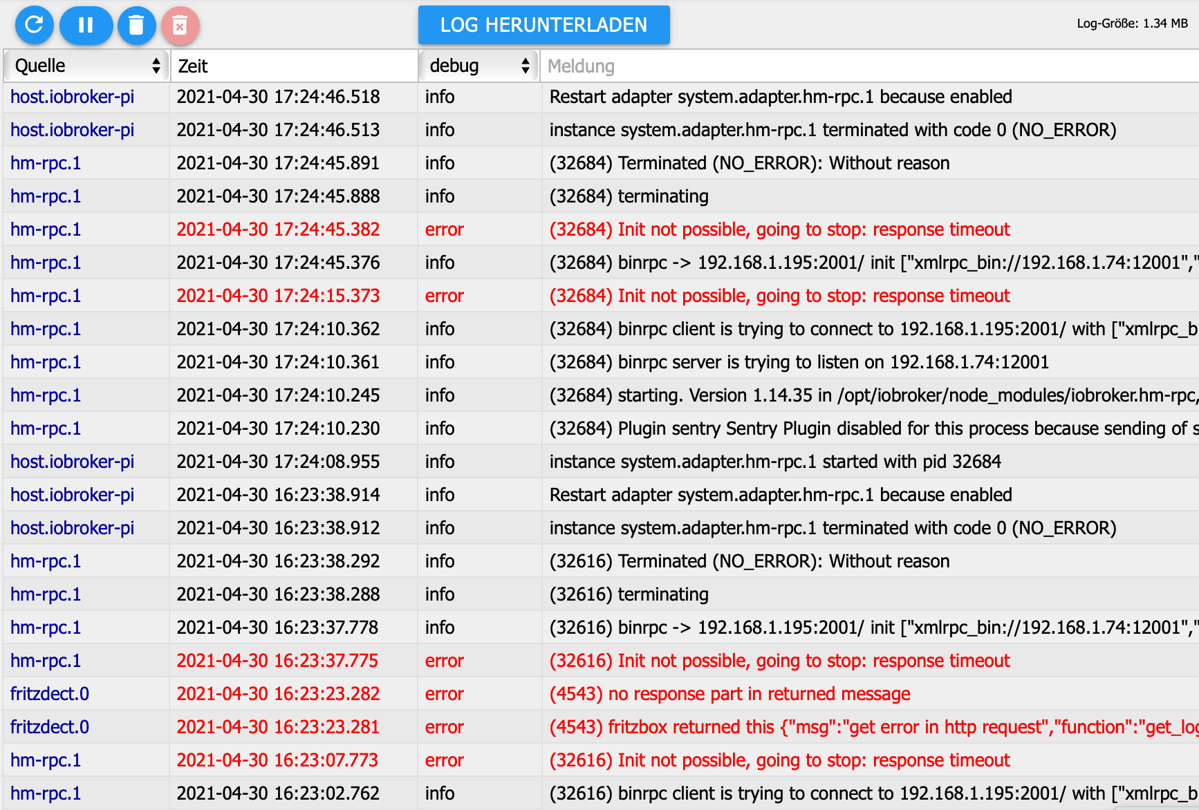

    Und noch eine Frage: Im Log tauchen Fehlermeldungen auf, die mir nichts sagen. Sowohl die Homematic-CCU als auch die Fritz!Box sind beim Start automatisch installiert worden. Ich habe nur die Anmeldedaten ergänzt.

      @ab-bro sagte in Newbie - Homematic-Anbindung => Objekte reduzieren?:
      ist es sinnvoll oder gar notwendig, die Objektliste entsprechend zu bereinigen,
      nein!
      die würde sich wieder neu erstellen
      bitte nicht als abgeschnittenen Screenshot, sondern vollständig als Text in code-tags posten.

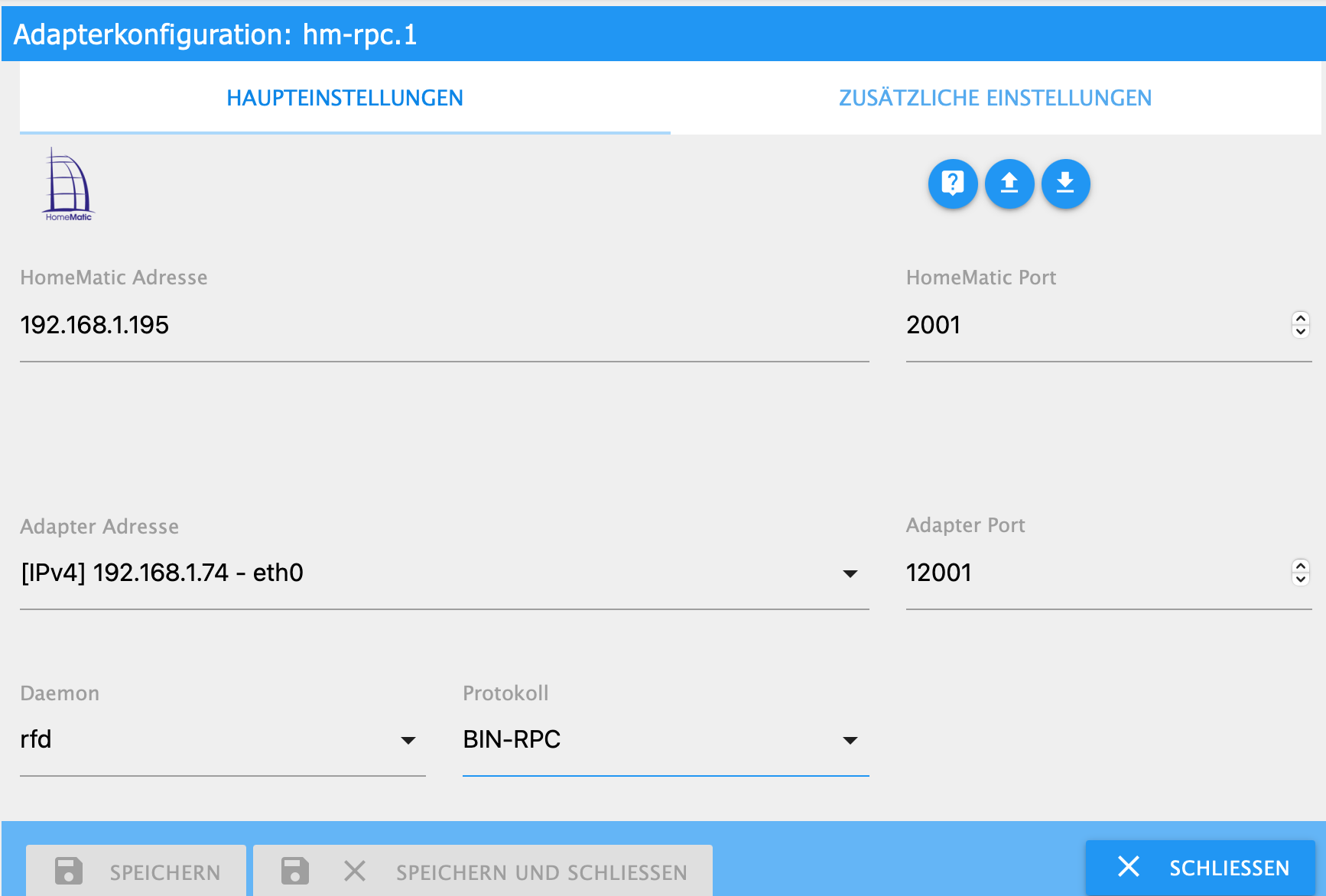

        @ab-bro
        HomeMatic spricht nur noch XML-RPC (außer CUxD will BIN-RPC).

          @Homoran
          Da sich die Fehlermeldungen wiederholen, habe ich nicht den ganzen Log eingestellt.

            @ab-bro
            A Offline
            A Offline
            ab-bro
            @paul53 said in Newbie - Homematic-Anbindung => Objekte reduzieren?:
            @ab-bro
            Was bedeutet das für mich?
            Sorry für die Ahnungslosigkeit ...

              2021-04-30 17:00:10.869 - info: hm-rpc.1 (1761) binrpc server is trying to listen on 192.168.1.74:12001
              2021-04-30 17:00:10.870 - info: hm-rpc.1 (1761) binrpc client is trying to connect to 192.168.1.195:2001/ with ["xmlrpc_bin://192.168.1.74:12001","iobroker-pi:hm-rpc.1"]
              2021-04-30 17:00:15.881 - error: hm-rpc.1 (1761) Init not possible, going to stop: response timeout
              2021-04-30 17:00:45.884 - info: hm-rpc.1 (1761) binrpc -> 192.168.1.195:2001/ init ["xmlrpc_bin://192.168.1.74:12001",""]
              2021-04-30 17:00:45.890 - error: hm-rpc.1 (1761) Init not possible, going to stop: response timeout
              2021-04-30 17:00:46.394 - info: hm-rpc.1 (1761) terminating
              2021-04-30 17:00:46.397 - info: hm-rpc.1 (1761) Terminated (NO_ERROR): Without reason
              2021-04-30 17:00:46.972 - info: host.iobroker-pi instance system.adapter.hm-rpc.1 terminated with code 0 (NO_ERROR)
              2021-04-30 17:00:46.973 - info: host.iobroker-pi Restart adapter system.adapter.hm-rpc.1 because enabled
              2021-04-30 17:01:16.994 - info: host.iobroker-pi instance system.adapter.hm-rpc.1 started with pid 1807
              2021-04-30 17:01:18.179 - info: hm-rpc.1 (1807) Plugin sentry Sentry Plugin disabled for this process because sending of statistic data is disabled for the system
              2021-04-30 17:01:18.193 - info: hm-rpc.1 (1807) starting. Version 1.14.35 in /opt/iobroker/node_modules/iobroker.hm-rpc, node: v12.22.1, js-controller: 3.2.16
              2021-04-30 17:01:18.306 - info: hm-rpc.1 (1807) binrpc server is trying to listen on 192.168.1.74:12001
              2021-04-30 17:01:18.307 - info: hm-rpc.1 (1807) binrpc client is trying to connect to 192.168.1.195:2001/ with ["xmlrpc_bin://192.168.1.74:12001","iobroker-pi:hm-rpc.1"]
              2021-04-30 17:01:23.320 - error: hm-rpc.1 (1807) Init not possible, going to stop: response timeout
              2021-04-30 17:01:53.324 - info: hm-rpc.1 (1807) binrpc -> 192.168.1.195:2001/ init ["xmlrpc_bin://192.168.1.74:12001",""]
              2021-04-30 17:01:53.330 - error: hm-rpc.1 (1807) Init not possible, going to stop: response timeout
              2021-04-30 17:01:53.836 - info: hm-rpc.1 (1807) terminating
              2021-04-30 17:01:53.840 - info: hm-rpc.1 (1807) Terminated (NO_ERROR): Without reason
              2021-04-30 17:01:54.467 - info: host.iobroker-pi instance system.adapter.hm-rpc.1 terminated with code 0 (NO_ERROR)
              2021-04-30 17:01:54.468 - info: host.iobroker-pi Restart adapter system.adapter.hm-rpc.1 because enabled
              2021-04-30 17:02:24.513 - info: host.iobroker-pi instance system.adapter.hm-rpc.1 started with pid 1852
              2021-04-30 17:02:25.716 - info: hm-rpc.1 (1852) Plugin sentry Sentry Plugin disabled for this process because sending of statistic data is disabled for the system
              2021-04-30 17:02:25.737 - info: hm-rpc.1 (1852) starting. Version 1.14.35 in /opt/iobroker/node_modules/iobroker.hm-rpc, node: v12.22.1, js-controller: 3.2.16
              2021-04-30 17:02:25.840 - info: hm-rpc.1 (1852) binrpc server is trying to listen on 192.168.1.74:12001
              2021-04-30 17:02:25.841 - info: hm-rpc.1 (1852) binrpc client is trying to connect to 192.168.1.195:2001/ with ["xmlrpc_bin://192.168.1.74:12001","iobroker-pi:hm-rpc.1"]
              2021-04-30 17:02:30.852 - error: hm-rpc.1 (1852) Init not possible, going to stop: response timeout
              2021-04-30 17:03:00.855 - info: hm-rpc.1 (1852) binrpc -> 192.168.1.195:2001/ init ["xmlrpc_bin://192.168.1.74:12001",""]
              2021-04-30 17:03:00.861 - error: hm-rpc.1 (1852) Init not possible, going to stop: response timeout
              2021-04-30 17:03:01.366 - info: hm-rpc.1 (1852) terminating
              2021-04-30 17:03:01.369 - info: hm-rpc.1 (1852) Terminated (NO_ERROR): Without reason
              2021-04-30 17:03:01.989 - info: host.iobroker-pi instance system.adapter.hm-rpc.1 terminated with code 0 (NO_ERROR)
              2021-04-30 17:03:01.991 - info: host.iobroker-pi Restart adapter system.adapter.hm-rpc.1 because enabled
              2021-04-30 16:57:55.852 - info: hm-rpc.1 (1669) binrpc server is trying to listen on 192.168.1.74:12001
              wie @paul53 schon schrieb, muss das auf xml-rpc umgestellt werden.
              Zeig bitte mal die Konfig vom hm-rpc.1
              error: fritzdect.0 (4543) fritzbox returned this {"msg":"get error in http request","function":"get_login_state","error":{"errno":"ENOTFOUND","code":"ENOTFOUND","syscall":"getaddrinfo","hostname":"192.x.x.x"}}
              ich denke, dass du hier auch nicht deine IP eingetragen hast, oder hast du sie hier ausge-xt?

                Hier ist meine Homematic-Konfiguration:
                Ich habe jetzt unter Protokoll auf XML umgestellt. Daraufhin sind im Log viele Einträge "renamed ..." erschienen, aber bisher keine Fehlermeldungen mehr. Prima!
                Bei dem Fritzdect-Adapter hatte ich tatsächlich nichts eingetragen. Jetzt erscheint auch dazu keine Fehlermeldung mehr.
