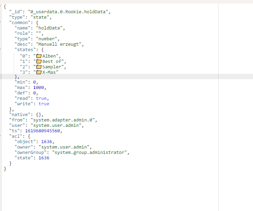

    habe das schon mal gemacht aber irgendwie funkioniert das nicht mehr
    nutze das um common.states zu schreiben in einen werteliste datenpunkt
    let obj = getObject("0_userdata.0.Rookie.holdData");
     obj.common.states=valueListObjDp;
     setObject("0_userdata.0.Rookie.holdData", obj);
    valueListObjDp ist:
    0:📁Alben;1:📁Best of;2:📁Sampler;3:📁X-Mas;
    raw sieht so aus:
    was nicht funktioniert:
      log( getObject("0_userdata.0.Rookie.holdData").common.states[getState("0_userdata.0.Rookie.holdData").val])
    weiß jemand ahnung, wo der fehler liegt
    das ganze habe ich auch mal mit einem neuen werteliste dp gemacht - also nicht das object geändert (also den standard gelassen( "states": "0:zero;1:one;2:two;3:three;4:four;5:five")) sondern versucht den namen (z.b. "three") auszulesen - da funktioniert es auch nicht
     log( "--------"+getObject("0_userdata.0.Rookie.test").common.states[3])

        @paul53 mein problem damit ist, dass 0 1 2 3 auch von einer variable kommt - wie kann ich das in eineschleife einbauen - mit valueListObjDp.push geht ja nicht
        das ganze sieht so aus:
          let werteliste="";let wertelisteName=""; let valueListObjDp=''
            for(let a=0;a<ergebnisJson.length; a++){
                                                    werteliste=werteliste+ergebnisJson[a].nummer+";"
                                                    wertelisteName=wertelisteName+ergebnisJson[a].file+ergebnisJson[a].anzeige+";"
                                                    valueListObjDp=valueListObjDp + `${ergebnisJson[a].nummer}:${ergebnisJson[a].file+ergebnisJson[a].anzeige};`
                                                   // valueListObjDp=valueListObjDp+"}"
                                                    log(valueListObjDp)
                                                    setState("0_userdata.0.Rookie.werteliste",werteliste);
                                                    setState("0_userdata.0.Rookie.wertelisteNamen",wertelisteName)
        steh voll auf dem schlauch :-(
        wenn ich das als string so erzeuge, steht der wert dann so im raw und funktioniert auch nicht - wegen anführunszeichen
        "{  0: '📁Alben',   1: '📁Best of',    2: '📁Sampler',   3: '📁X-Mas'}"

          @liv-in-sky sagte: valueListObjDp=valueListObjDp + ${ergebnisJson[a].nummer}:${ergebnisJson[a].file+ergebnisJson[a].anzeige};
          Das ist eine String-Verkettung. Mit Objekten geht man anders um:
          let valueListObjDp = {};
          valueListObjDp[a] = xyz;

              @paul53 tausend dank - das war's

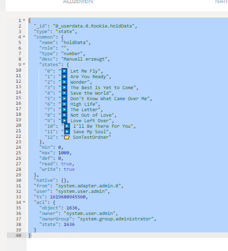

              • liv-in-skyL Offline
                liv-in-skyL Offline
                liv-in-sky
                so sieht z.b die nächste ebene aus - gibt es da eigentlich ein limit - also wenn z.b 100 objecte drin liegen gibt es 100 states ?
