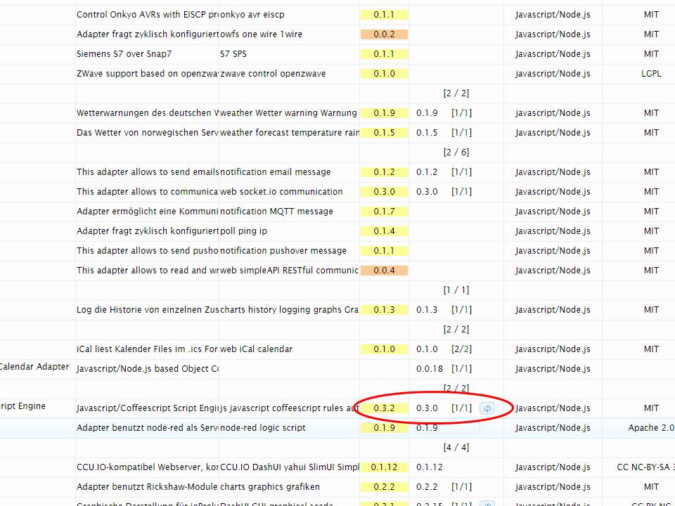

    Hab den Java Adapter upgedatet, was auch mit exit.o durchlief. Sollte somit o.k. sein.
    Gehe ich danach wieder zu der Übersicht und lade oben links neu, dann ist der Adapter immer noch auf 0.3.0 und 0.3.2 sollte verfügbar sein. Hab es 2 mal wiederholt und immer das Gleiche.
    Kann ich irgendwo anderst sehen was wirklich installiert ist?
