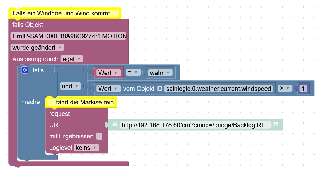

    Ich möchte eine Markise über den Bewegungsmelder HmIP-SAM einfahren lassen.
    Mit diesem Blockly klappt das nicht wirklich ...
    Das "raus-fahren" wird natürlich auch als Bewegung erkannt und das Teil fährt gleich wieder zurück. Eine Rückmeldung über die Position der Markise habe ich nicht.
    Wie kann ich dafür sorgen, dass das Script erst nach dem "raus-fahren" aktiv ist ?!

      Ich probiere es jetzt mal so: "Erschütterung" und "Windgeschwindigkeit"
      Schaun'mer mal ...
      Vielleicht hat jemand noch einen anderen Lösungsansatz.
