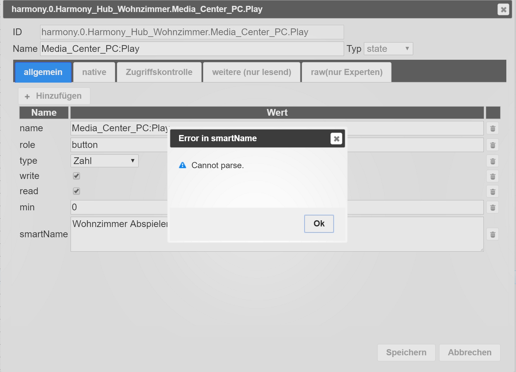

    Hi, habe versucht direkt einen Datenpunkt des Harmony Adapters in der Cloud hinzuzufügen für Alexa.
    Der Datenpunkt taucht unter Smart Names im Cloud Adapter nicht auf.
    Im Objekt des Harmony Adapters tauch ein Smart Name mit Klammern auf. Der nicht geändert werden kann. Siehe Bilder
    Löschen des smartName über das Mülleimer Icon geht auch nicht. Bleibt Cannot parse
    Habe dann versucht über raw(NurExperten) das gerade zu ziehen
      "type": "state",
      "common": {
        "name": "Media_Center_PC:Play",
        "role": "button",
        "type": "number",
        "write": true,
        "read": true,
        "min": 0,
        "smartName": "Wohnzimmer Abspielen"
      "native": {
        "action": "{\"command\":\"Play\",\"type\":\"IRCommand\",\"deviceId\":\"42184129\"}",
        "name": "Play",
        "label": "Play",
        "controlGroup": "TransportBasic",
        "deviceId": "42184129"
      "_id": "harmony.0.Harmony_Hub_Wohnzimmer.Media_Center_PC.Play",
      "acl": {
        "object": 1638,
        "state": 1638
    Sieht dann im Cloud aber immer noch komisch aus
    Irgend was scheint da schief zu laufen

      Ich sehe nicht, was in dem letzen Screenshot falsch ist.
      Aber ich habe sowieso heute ziemlich stark den cloud adapter überarbeitet.
      smartName soll jetzt nicht ein String, sondern ein Objekt sein, so was wie:
         "en": "enlgish smartname",
         "de": "german smartname",
         "byON": 50
      Bitte vom git testen.

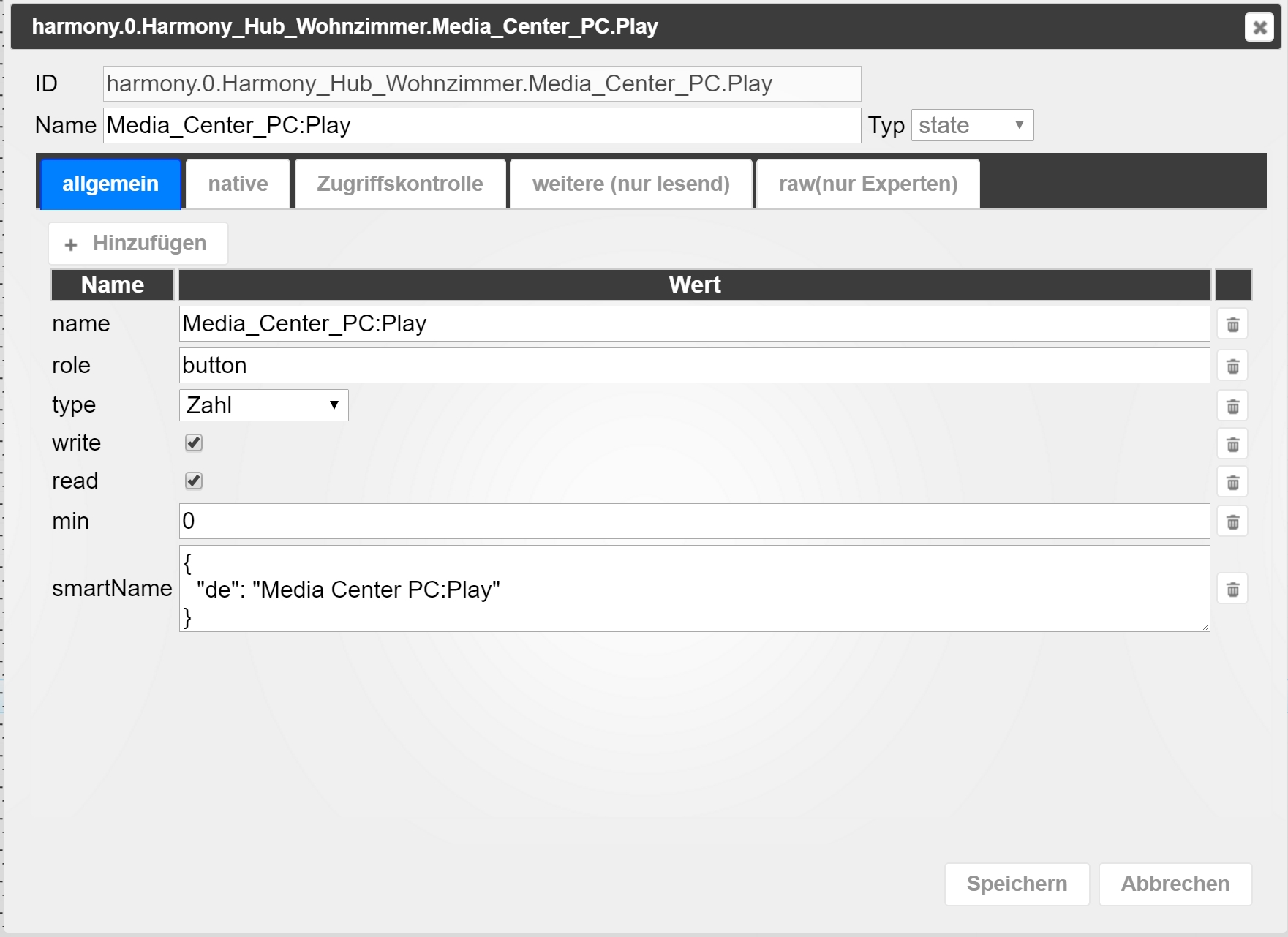

        Ja stimmt letzter Screenshot ist ok. Fand das nur verwirrend mit % und das der Name nicht komplett auftaucht. Aber bei Mouseover sieht man den dann.

          • Z Offline
            Z Offline
            Zippolighter
            Habe Cloud Adapter 0.6.3 installiert gehabt, denke ist der letzte. Gerade nochmal versucht upzudaten, ist auf die Version geblieben.
            Finde es etwas verwirrend das im Admin unter Objekte der SmartName momentan in Klammern mit dem de auftaucht.
            Aber ansonsten funktioniert es.
            Mal wieder danke für Deine Wahnsinns Arbeit

                  Siehst Du im ersten Screenshot des Posts
                  Hier nochmal
                  • P Offline
                    P Offline
                    Pman
                    Die Buttons sind Integer im Harmony-Adapter, da man die Sendezeit eingibt (auf der Fernbedienung gedrückt halten).
