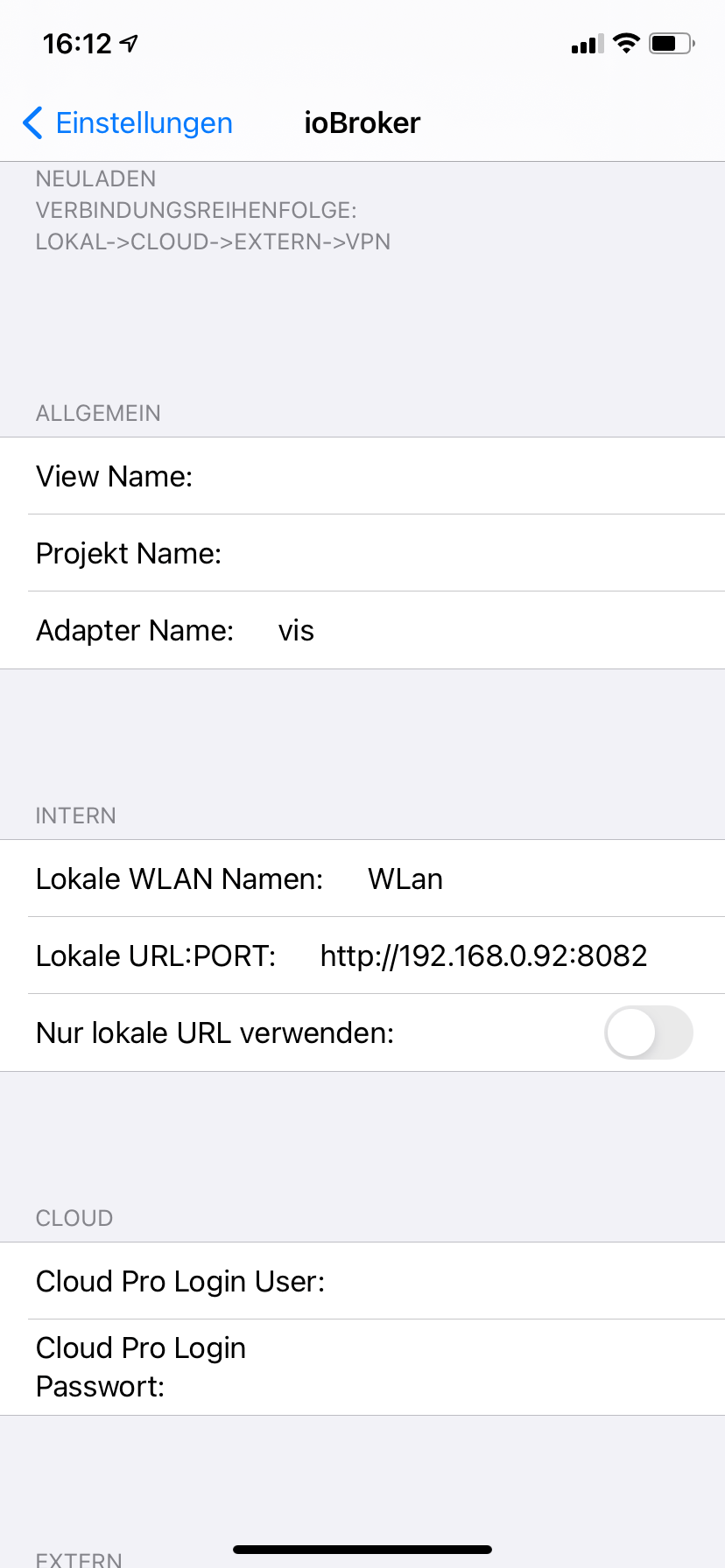

              @gargano das krieg ich noch nicht, ich hab ein iPhone
              da kann ich nur in den App-Settings - Allgemein view/projekt/adapter einstellen
              BG

                      @gargano
                      Ja habs schon, einfach den prijektnamen rein und App neu starten
