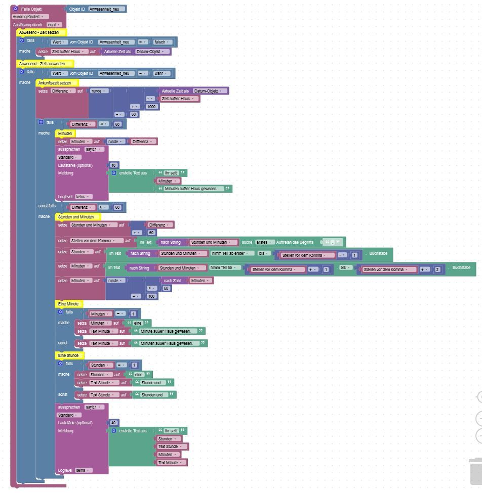

    Moin zusammen,
    vielleicht kann es der ein oder andere gebrauchen:
    Hiermit kann man sich (mit Blockly) ansagen lassen, wie lange man außer Haus gewesen ist:
    *** Update ***
    Es war ein kleiner Fehler bezüglich voller Stunden im Programm, ich habe den Fehler beseitigt.
      <variables>
        <variable id="yz[HI]r;U.L/H+w0IJ?t">Zeit außer Haus</variable>
        <variable id="J=:1Jsp[m@$^,[`JkPHt">Differenz</variable>
        <variable id=")u./:]iv0@aR1X%YLGX3">Minuten</variable>
        <variable id="s3xu2Xf%%5Pp/Yam9M~@">Stunden und Minuten</variable>
        <variable id="`z4seU_T(y8bo`fW*QLN">Stellen vor dem Komma</variable>
        <variable id="Hw01VPzmv:6_jWAk[Vo.">Stunden</variable>
        <variable id=";]~-?,O(8%4;jJioEiLA">Text Minute</variable>
        <variable id="FHE4zR.iX4(Vfdk7tE0P">Text Stunde</variable>
      </variables>

                                                                <value name="ADD0">
                                                                  <block type="text" id="7i1YfW|jSf8~Uzy#-vSS">
                                                                    <field name="TEXT">Ihr seit</field>
                                                                  </block>
                                                                </value>
                                                                <value name="ADD1">
                                                                  <block type="variables_get" id="S#bmV#ebWo{71lKt{KH1">
                                                                    <field name="VAR" id="s3xu2Xf%%5Pp/Yam9M~@">Stunden und Minuten</field>
                                                                  </block>
                                                                </value>
                                                                <value name="ADD2">
                                                                  <block type="text" id="HvT-+ssxl!z7-;:USu`H">
                                                                    <field name="TEXT">Stunde außer Haus gewesen.</field>
                                                                  </block>
                                                                </value>
                                                              </block>
                                                            </value>
                                                          </block>
                                                        </statement>
                                                        <statement name="ELSE">
                                                          <block type="sayit" id="s;FY1?m=(,0ps/=`{ZiZ">
                                                            <field name="INSTANCE">.1</field>
                                                            <field name="LANGUAGE"></field>
                                                            <field name="LOG"></field>
                                                            <value name="VOLUME">
                                                              <block type="math_number" id="wB%,6)O~(POt5PX8XZV|">
                                                                <field name="NUM">40</field>
                                                              </block>
                                                            </value>
                                                            <value name="MESSAGE">
                                                              <shadow type="text">
                                                              </shadow>
                                                              <block type="text_join" id="zbd2ZSQyuwy,scSjlE}b">
                                                                <value name="ADD0">
                                                                  <block type="text" id="xk,7YhMZ@0C+^8#5zaFf">
                                                                  </block>
                                                                </value>
                                                                <value name="ADD1">
                                                                  <block type="variables_get" id="xl%)t-w!~f}]8)D/:F+i">
                                                                  </block>
                                                                </value>
                                                                <value name="ADD2">
                                                                  <block type="text" id="(r4Q//;u/=:{WcQ2L/Wq">
                                                                    <field name="TEXT">Stunden außer Haus gewesen.</field>
                                                                  </block>
                                                                </value>
                                                              </block>
                                                            </value>
                                                          </block>
                                                        </statement>
                                                      </block>
                                                    </statement>
                                                      <block type="variables_set" id="Q%L~D|hhc/iZr4.K)Dw[">
                                                        <field name="VAR" id="Hw01VPzmv:6_jWAk[Vo.">Stunden</field>
                                                        <value name="VALUE">
                                                          <block type="text_getSubstring" id="Wm(^$nMz(^Ycd;g!!(4X">
                                                            <mutation at1="false" at2="true"></mutation>
                                                            <field name="WHERE1">FIRST</field>
                                                            <field name="WHERE2">FROM_START</field>
                                                            <value name="STRING">
                                                              <block type="convert_tostring" id="co,OGEUf)U}dIq7Nl)1K">
                                                                  <block type="variables_get" id="NCP?NpJ*B?-:BFXC-HgG">
                                                                  </block>
                                                                </value>
                                                              </block>
                                                            </value>
                                                            <value name="AT2">
                                                              <block type="math_arithmetic" id="U--G=}DE$_Oe9PvY3?|K">
                                                                <value name="A">
                                                                  <shadow type="math_number" id="s)/y:#@}[AGAq2M7=^7d">
                                                                    <field name="NUM">1</field>
                                                                  </shadow>
                                                                  <block type="variables_get" id="qUkFzs?*`Mr0P9D(Mlk-">
                                                                    <field name="VAR" id="`z4seU_T(y8bo`fW*QLN">Stellen vor dem Komma</field>
                                                                  </block>
                                                                </value>
                                                                <value name="B">
                                                                  <shadow type="math_number" id=",8V_C3i:5+~]5+9ZRQ*L">
                                                                  </shadow>
                                                                  <block type="math_number" id="={U;ELU~gvOOK5~_WYkA">
                                                                  </block>
                                                                </value>
                                                              </block>
                                                            </value>
                                                          </block>
                                                        </value>
                                                        <next>
                                                          <block type="variables_set" id="{O7,){}N-n=F@dE?cpNi">
                                                            <field name="VAR" id=")u./:]iv0@aR1X%YLGX3">Minuten</field>
                                                              <block type="text_getSubstring" id="wC@q!jBrS]YEg|kTaH]?">
                                                                <mutation at1="true" at2="true"></mutation>
                                                                <field name="WHERE1">FROM_START</field>
                                                                  <block type="convert_tostring" id="CZpkra_FZC|r-zokE0*L">
                                                                      <block type="variables_get" id="{IeaAIw#wM=I]AH/+*]H">
                                                                      </block>
                                                                    </value>
                                                                  </block>
                                                                </value>
                                                                <value name="AT1">
                                                                  <block type="math_arithmetic" id="Rb6wKX=DRJRo!!D/`hz?">
                                                                    <field name="OP">ADD</field>
                                                                    <value name="A">
                                                                      <shadow type="math_number">
                                                                      </shadow>
                                                                      <block type="variables_get" id="3cu:$rU2Me~Kz6;JO{67">
                                                                      </block>
                                                                    </value>
                                                                    <value name="B">
                                                                      </shadow>
                                                                      <block type="math_number" id="z$;Dmfs+f`OZnK%%aZz!">
                                                                      </block>
                                                                    </value>
                                                                  </block>
                                                                </value>
                                                                <value name="AT2">
                                                                  <block type="math_arithmetic" id="Z__%elMac%eYN%`k~k|h">
                                                                    <value name="A">
                                                                      </shadow>
                                                                      <block type="variables_get" id="YWY?zedq?[B3-*tXIX)3">
                                                                      </block>
                                                                    </value>
                                                                    <value name="B">
                                                                      </shadow>
                                                                      <block type="math_number" id="%eSVr6GW6HV|O.lqzrD7">
                                                                        <field name="NUM">2</field>
                                                                      </block>
                                                                    </value>
                                                                  </block>
                                                                </value>
                                                              </block>
                                                            </value>
                                                            <next>
                                                              <block type="variables_set" id="r?UMMOzSgz5hBMP~;j%*">
                                                                  <block type="math_round" id="BjxGm[U^jgW59dWE)iqO">
                                                                    <field name="OP">ROUND</field>
                                                                    <value name="NUM">
                                                                      <shadow type="math_number" id=".PU49q[eg%dUK]0UdiTC">
                                                                        <field name="NUM">3.1</field>
                                                                      </shadow>
                                                                      <block type="math_arithmetic" id="RHy(#W]Q7@C1Xc@dK=VO" inline="false">
                                                                        <field name="OP">DIVIDE</field>
                                                                        <value name="A">
                                                                          <shadow type="math_number" id="aX_$|%Bm(Qx+~u_Gpxat">
                                                                          </shadow>
                                                                          <block type="math_arithmetic" id="Kj^}XwbBJhOdhn6^YtOc" inline="false">
                                                                            <field name="OP">MULTIPLY</field>
                                                                            <value name="A">
                                                                              <shadow type="math_number" id="CsH.10=T{tkQ67SfhDyj">
                                                                              </shadow>
                                                                              <block type="convert_tonumber" id="fF#?KP~;NOg.GAmL?6xk">
                                                                                  <block type="variables_get" id="G%PE}w]QtB!V#k%p8ZoP">
                                                                                  </block>
                                                                                </value>
                                                                              </block>
                                                                            </value>
                                                                            <value name="B">
                                                                              <shadow type="math_number" id="Do-ma?$R6~(fl![~kNWo">
                                                                              </shadow>
                                                                              <block type="math_number" id="i|i4hkq(1]a(DS1*6W.|">
                                                                                <field name="NUM">60</field>
                                                                              </block>
                                                                            </value>
                                                                          </block>
                                                                        </value>
                                                                        <value name="B">
                                                                          <shadow type="math_number" id="j%]U?~:qWn^iRCoo=R(B">
                                                                          </shadow>
                                                                          <block type="math_number" id="B;,(TY+b`fvhcS/GO$ZF">
                                                                            <field name="NUM">100</field>
                                                                          </block>
                                                                        </value>
                                                                      </block>
                                                                    </value>
                                                                  </block>
                                                                </value>
                                                                <next>
                                                                  <block type="comment" id="]U;{7bD}^Z;#RkQ*/QeG">
                                                                    <field name="COMMENT">Eine Minute</field>
                                                                    <next>
                                                                      <block type="controls_if" id="0G]y@OW_/DvT{+E9M$ps">
                                                                        <value name="IF0">
                                                                          <block type="logic_compare" id="6W@OpLZ(?DxhuR.[u=E?">
                                                                            <field name="OP">EQ</field>
                                                                            <value name="A">
                                                                              <block type="variables_get" id="=bsy}Ts3@pF6z,Z5rtKN">
                                                                              </block>
                                                                            </value>
                                                                            <value name="B">
                                                                              <block type="math_number" id="TRu02=yv-=|urM}q)j[=">
                                                                              </block>
                                                                            </value>
                                                                          </block>
                                                                        </value>
                                                                        <statement name="DO0">
                                                                          <block type="variables_set" id="lF+^QIlAjogx-W/32HfT">
                                                                              <block type="text" id="hTQR:{XNoXy2eBGX8sN7">
                                                                                <field name="TEXT">eine</field>
                                                                              </block>
                                                                            </value>
                                                                            <next>
                                                                              <block type="variables_set" id="DDDGy4SOpTawFKH.%x|k">
                                                                                <field name="VAR" id=";]~-?,O(8%4;jJioEiLA">Text Minute</field>
                                                                                  <block type="text" id="F0NI[0JL#VQH{v7|Ka*8">
                                                                                    <field name="TEXT">Minute außer Haus gewesen.</field>
                                                                                  </block>
                                                                                </value>
                                                                              </block>
                                                                            </next>
                                                                          </block>
                                                                        </statement>
                                                                          <block type="variables_set" id="liAO4F$SEd,aiUnelh*_">
                                                                              <block type="text" id="w^O/jb$VnQ^8x4AbE1q8">
                                                                                <field name="TEXT">Minuten außer Haus gewesen.</field>
                                                                              </block>
                                                                            </value>
                                                                          </block>
                                                                        </statement>
                                                                        <next>
                                                                          <block type="comment" id="WieLI$b1kG,cRf9gg1;q">
                                                                            <field name="COMMENT">Eine Stunde</field>
                                                                            <next>
                                                                              <block type="controls_if" id="+)HNwp|GLukQBs^~wR^w">
                                                                                <value name="IF0">
                                                                                  <block type="logic_compare" id="P}H^T0I:Cd(?rGVMLP]x">
                                                                                    <value name="A">
                                                                                      <block type="variables_get" id="[krhaO%fSc2%Z7dWseE3">
                                                                                      </block>
                                                                                    </value>
                                                                                    <value name="B">
                                                                                      <block type="math_number" id="VXm/Un$aUx?uJow70UxY">
                                                                                      </block>
                                                                                    </value>
                                                                                  </block>
                                                                                </value>
                                                                                  <block type="variables_set" id="l3+^w5x+dM+G;kD=Aa[m">
                                                                                      <block type="text" id="Z3GP|9Bewun`^kWw7#$p">
                                                                                      </block>
                                                                                    </value>
                                                                                    <next>
                                                                                      <block type="variables_set" id="]+t{SJfIcedTwLh]AzYt">
                                                                                        <field name="VAR" id="FHE4zR.iX4(Vfdk7tE0P">Text Stunde</field>
                                                                                          <block type="text" id="`Wxe.qiWTev)4b?gl/*X">
                                                                                            <field name="TEXT">Stunde und </field>
                                                                                          </block>
                                                                                        </value>
                                                                                      </block>
                                                                                    </next>
                                                                                  </block>
                                                                                </statement>
                                                                                  <block type="variables_set" id="_Ix%Inbzlt^#X?kcxNug">
                                                                                      <block type="text" id="Pr`WGmFJ5h,sYUZEL0dA">
                                                                                        <field name="TEXT">Stunden und </field>
                                                                                      </block>
                                                                                    </value>
                                                                                  </block>
                                                                                </statement>
                                                                                <next>
                                                                                  <block type="sayit" id="notK9vo_a*=-VLwv7Sl5">
                                                                                      <block type="math_number" id="f!0L~T^wWg.wGeHZ1.=}">
                                                                                      </block>
                                                                                    </value>
                                                                                      <shadow type="text" id="T-xr?}|Hv+IJz2N*4YFs">
                                                                                      </shadow>
                                                                                      <block type="text_join" id="!e1hh?=dNG(,8Oydl)O;">
                                                                                        <mutation items="5"></mutation>
                                                                                        <value name="ADD0">
                                                                                          <block type="text" id="kC2L:gm^k79gd2H$T?$p">
                                                                                          </block>
                                                                                        </value>
                                                                                        <value name="ADD1">
                                                                                          <block type="variables_get" id="uDJ^}o8G?K4oJ/$*Ryqh">
                                                                                          </block>
                                                                                        </value>
                                                                                        <value name="ADD2">
                                                                                          <block type="variables_get" id=".hDUnMV`|)hQ@m@+bwCI">
                                                                                          </block>
                                                                                        </value>
                                                                                        <value name="ADD3">
                                                                                          <block type="variables_get" id="vQ+,OjGvOyszFw3e[g5n">
                                                                                          </block>
                                                                                        </value>
                                                                                        <value name="ADD4">
                                                                                          <block type="variables_get" id="~==g@Zb[JRr^Y|thTYW3">
                                                                                          </block>
                                                                                        </value>
                                                                                      </block>
                                                                                    </value>
                                                                                  </block>
                                                                                </next>
                                                                              </block>
                                                                            </next>
                                                                          </block>
                                                                        </next>
                                                                      </block>
                                                                    </next>
                                                                  </block>
                                                                </next>
                                                              </block>
                                                            </next>
                                                          </block>
                                                        </next>
                                                      </block>
                                                    </statement>
                                                  </block>
                                                </next>
                                              </block>
                                            </next>
                                          </block>
                                        </next>
                                      </block>
                                    </statement>
                                  </block>
                                </next>
                              </block>
                            </next>
                          </block>
                        </statement>
                      </block>
                    </next>
                  </block>
                </next>
              </block>
            </next>
          </block>
        </statement>
      </block>
    </xml>
    Viel Spaß damit.
    VG
    Leif
