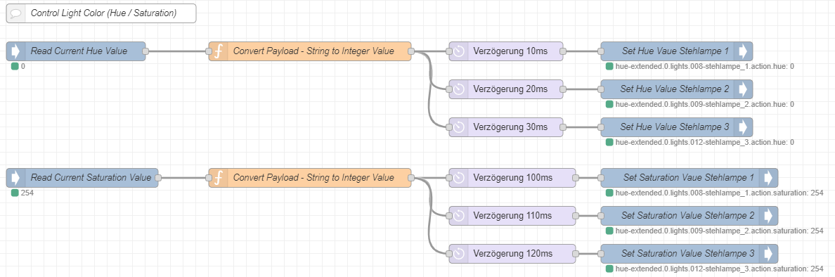

    Ich habe ein Problem mit dem Hue Extended Adapter. Und zwar besteht hier die Problematik, dass ich über ein Node-Red Skript einige Birnen zusammengefasst habe, um diese gemeinsam steuern zu können. Als Beispiel habe ich hier 3 Birnen in einer Stehleuchte zu einer "Birne" zusammengefasst, damit ich mir entsprechende Rendundanz in meiner Benutzeroberfläche spare. Jetzt bekomme ich nach der Implementierung folgende Warnings in den Log-Files.
    Die Konvertierung von String zu Integer ist notwendig, da sonst der Hue Extended Adapter die Werte nicht korrekt übernimmt.
    Habt ihr da einen Tipp für mich woran es liegt? Ich stehe hier aktuell dezent auf dem Schlauch. Besten Dank!

            @adnim Ja, das wäre möglich, ist für mich jedoch nicht anwendbar, da ich die Lampen einzeln ansteuern und auch in ioBroker die Zusammenführung durchführen möchte. Ich möchte nicht verschiedenen Apps und in sonstigen Plattformen die Sachen konfigurieren müssen. Ich möchte, dass alle Komponenten die sich in meinem System befinden lokal an einer Stelle zusammengeführt werden und auch dort programmiert und konfiguriert werden. Ich möchte hier nichts auslagern sondern die Daten gebündelt wissen.

              Ich bin inzwischen auf die Lösung des Problems gekommen. Und war kommt der Adapter nicht damit zurecht, wenn die Daten alle zeitgleich in den Adapter geladen werden, welches durch das nachrichtengestützte Verfahren von Node-RED tatsächlich durchgeführt wird.
              Falls jemand ähnliche Probleme hat hilft nachfolgende Implementierung. Bei mir sind jetzt alle Warnings verschwunden. Nachteilig ist hier zu nennen, dass je mehr Lampen miteinander kombiniert werden, desto größer ist der Delay. Eine Implementierung indem man nur den HSV-Wert anpasst werde ich hier auch noch testen. Auch eine Implementierung über den Skript-Adapter werde ich hier auch noch testen und hoffe, dass hier die Problematik einfacher und vor allen Dingen vernünftiger zu Umgehen ist.

                na aber dann kannst du doch die gruppe steuern und zusätzlich die lampen einzeln. es ist auch möglich via command diese befehle auf einmal zu setzten, da bin ich aber unfit...
