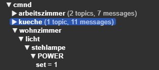

    bisher hab ich für alles eine Lösung hier gefunden, aber jetzt stehe ich gerade auf dem Schlauch.
    Ich möchte eine mit Tasmota 9.3.1 geflashte Steckdose über vis triggern, soweit so easy...
    In vis unter "Extrasteuerung" mqtt.0.cmnd.wohnzimmer.licht.stehlampe.POWER ausgewählt.
    Was jetzt aber passiert ist, das POWER als Pfad und nicht als Attribut gesehen wird, sprich im Broker kommt folgendes an:
    cmnd/wohnzimmer/licht/stehlampe/POWER/set=OFF anstatt cmnd/wohnzimmer/licht/stehlampe/POWER=OFF
    Wo habe ich den Knoten im Kopf? Sind die MQTT Topics in Tasmota falsch gesetzt mit "/wohnzimmer/licht/stehlampe"?
    Achja im Hintergrund werkelt ein Mosquitto und in IOBroker der MQTT als Subscriber.
    Im MQTT Explorer sieht man schön, das er da Quatsch macht...
    Für eure Hinweise bin ich sehr dankbar.
    Gruß Mirko

      @miwolf Wahrscheinlich hast DU in Deinem MQTT Adapter diesen Haken gesetzt.
      Ich habe auch mosquitto als Broker und als Front_end den MQTT Adapter als CLient. Ich empfehle ALLE Haken zu entfernen!

        @mickym booom! Danke dir.. das war's schon. Jetzt ist VIS auch wieder happy. Danke schön
