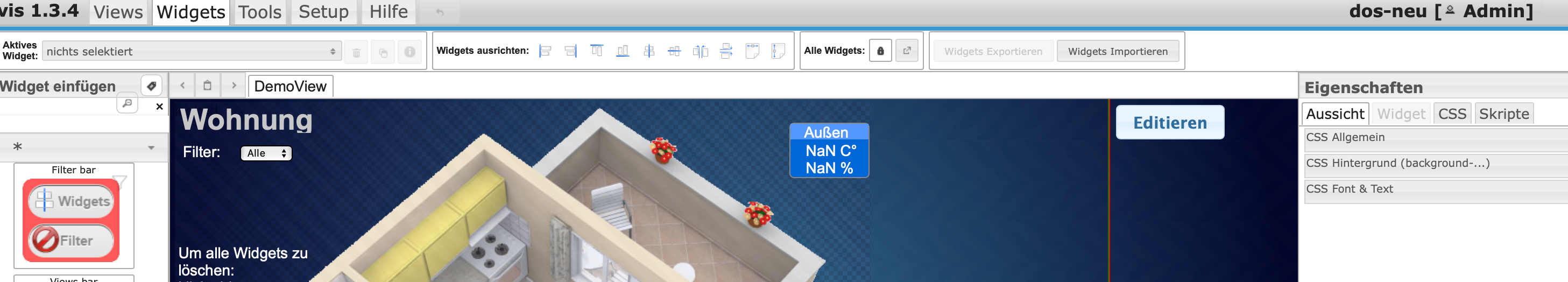

          so sieht das bei mir aus:
          wieso legt er mir die Ordner nicht in die erste Instanz und was ist das für ein _MacOSX Ordner?
          zumindest ist jetzt nicht mehr das alte Projekt mit dem Car_View da, aber eben im Editor nor das Demo_View
          irgendwas läuft hier falsch :(

                Ist glaube ich das gleiche Problem.
                8cb03bfd-70d6-44d3-b4ce-49b19601ba0b-image.png c77ff8b6-6816-4c32-ad13-ea37aefb6b99-image.png e825ab69-0b9a-41be-9bf0-3cc86610e3f2-image.png
                in dem _MACOSX Ordner ist ein leerer Ordner
                Noch eine Frage: Kann man einen iobroker-container irgendwie kopieren und als zweiten container auf der NAS installieren?

                                      Kannst du mir verraten ob der Hintergrund ein zuvor erstelltes Bild ist?
                                      Das sind einzelne Widget´s oder was meinst du ?
                                      E 1 Reply Last reply
                                      • GlasfaserG Glasfaser
                                        @elgander
                                        E Offline
                                        E Offline
                                        elgander
                                        wrote on last edited by
                                        #52
                                        @glasfaser said in [Hilfe] Meine erste VIS - und viele Fragen:
                                        @elgander
                                        Die Schrift und die Schalter kann ich ja anklicken, da sehe ich, das es widget string und switch sind. Ich meine die Box wo die drin sind, das lila Teil.
                                        GlasfaserG 1 Reply Last reply
                                        • E elgander
                                          @elgander
                                          GlasfaserG Offline
                                          GlasfaserG Offline
                                          Glasfaser
                                          #53
                                          @elgander
                                          Das ist ein Widget und wurde mit CSS verändert
