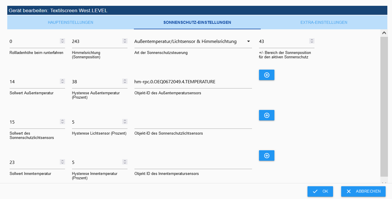

      Hey, ich habe auch diesen Sensor im Einsatz und würde darüber gerne die Beschattung unter Shuttercontrol darüber steuern. Kannst du mir mal ein Screen von deinen Einstellungen schicken?
      Vielen Dank

        @tolkin said in [gelöst] Sonnenschutz Homematic Skript in Shuttercontrol:
        Bitte sehr ...

          @raspiuser
          Danke, fragst du nur die Außentemperatur mit dem Sensor ab ?
          Ah, gerade erst gesehen. Du fragst Kanal 4 ab ;)
            .... genau ...
            (Tempertur auf dem Dach) - (Temperatur unter dem Dach) = (d.h. die Sonne scheint bei z.B. der Differenztemp. von 15° o.ä.) ....
