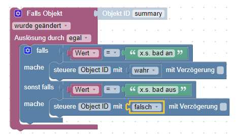

      @ari-0 Wo willst du sie nutzen, nur zuhause? Dann kannst du ja Alexa was sagen: Alexa, xs Bad an: (Alexa2-Adapter)
      oder über den iot-Adapter:
      Habe keinen Rollladen.

          @ari-0 Wenn Du keine Scripte erstellen möchtest, musst du den IOT-Adapter installieren und in der Alexa-App den iobroker.iot-Skill. Dann kannst in der IOT-instanz entsprechend die Rollladen als Alexa-Geräte anlegen.
