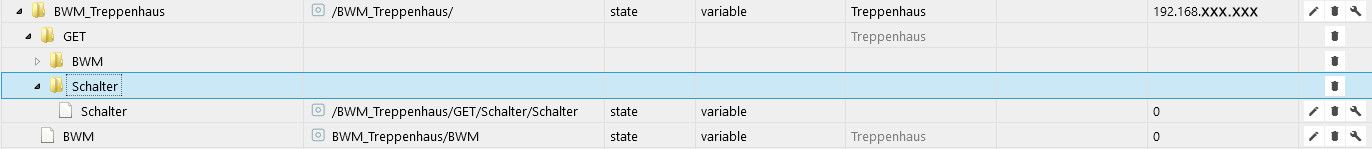

          zur Information hier mal mein aktueller Stand des D1 mini in den Objekten des ioBrokers:
          Das sieht für mich als Einsteiger sehr ähnlich aus wie Deine "BWM".
          Unterschiede finde ich aber in der MQTT-Konfiguration des D1 mini. Meine sieht derzeit so aus (und die Datenpunkte lassen sich aus Blockly NICHT schreiben):
          Diese Konfiguration ist die Standardkonfiguartion nach Aktivierung von MQTT auf dem D1 mini gewesen, da ich die Bedeutung dereinzelnen Einträge nicht kenne, habe ich mich gehütet, daran etwas zu ändern.
          Kannst Du mir hier weiterhelfen? Danke!

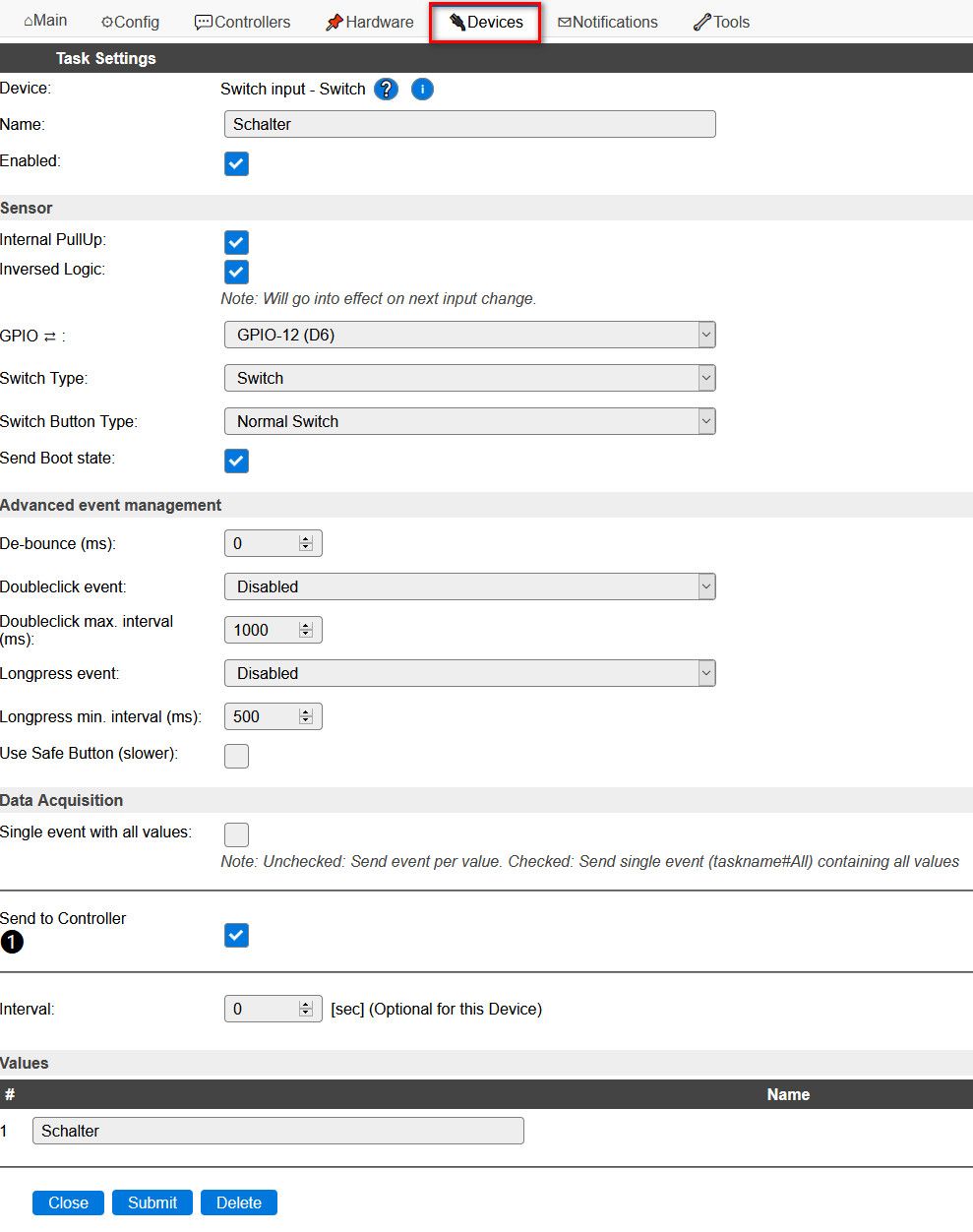

                  Folgende Ergänzung habe ich jetzt noch zu bieten:
                  Um Ausgänge des mit ESP Easy geflashten D1 mini vom ioBroker über MQTT schalten zu können, können die automatisch erzeugten Datenpunkte nach meiner bisherigen Erfahrung (s. auch vorangegangene Beiträge dieses Threads) NICHT genutzt werden.
                  Stattdessen muss man im ioBroker in der Objekte-Ansicht das Element auswählen, dessen Ausgänge geschaltet werden sollen. Durch Betätigung des "+"-Icons oberhalb des Elemente-Baumes können neue Unterelemente generiert werden, in deren Einstellungen kann dann wieder gewählt werden, ob es sich um eine Gruppe von Elementen handeln soll (=Kanal) oder nur um einen einzelnen Eintrag (=Datenpunkt).
                  Für dieses so erzeugte Element steht daneben in der Spalte "Name" das MQTT-Topic für dieses Element.
                  In ESP Easy muss nun ein neues Device angelegt werden vom Typ "Generic - MQTT Import".
                  Dieses Device empfängt 4 verschiedene MQTT-Topics, die in seinen Einstellungen definiert werden müssen.
                  Dazu im ESP Easy unter "Devices" bei "Generic - MQTT Import" auf "Edit" klicken und dann im oberen Bereich unter "Task settings" die "MQTT Topic 1" bis nach Bedarf maximal "MQTT Topic 4" manuell eintragen. Dabei ist exakt der Name zu verwenden, wie er im ioBroker angezeigt wurde.
                  Achtung - in ESP Easy darf ein MQTT-Topic maximal 40 Zeichen lang sein, also im ioBroker entsprechend kurze Namen vergeben. Auch die Verwendung der Systemvariable %sysname% als Alternative für einen langen Gerätenamen ist möglich, das Ergebnis ist identisch wie bei dem ausgeschriebenen Namen.
                  Wenn der Haken oben bei "Enabled" noch gesetzt und dann unten "Submit" geklickt wird, sollte das Gerät mit der ESP Easy Firmware automatisch von nun an auf Nachrichten zu den eingetragenen MQTT Topics lauschen.
                  Wenn nun eine Nachricht der Art:
                  ...topic/GPIO/2
                  erkannt wird, schaltet das ESP Easy Gerät den Ausgang GPIO 2 auf den Wert, der mit diesem Topic gesendet wurde. Getestet habe ich das mit "0" und "1". Man kann dann im ioBroker den Wert des Eintrags ändern und nach Absendung durch Klick auf den Haken neben der Werteingabe diesen versenden.
                  Das ESP Easy Gerät reagiert dann sofort darauf, die Anzeige im "Devices" Menü erst etwas verzögert, da diese nur in größeren Abständen aufgefrischt wird (= mehrere Sekunden, ist nach Auskunft von TD-er [https://www.letscontrolit.com/forum/viewtopic.php?f=4&t=8458&sid=431143e625cc9b9bf4a0128e8df36dce#p51690] abhängig von der minimal eingestellten Refresh-Zeit eines Devices) .
                  Bei einem Test mit GPIO 2 sollte sich so die blaue LedBuiltIn auf dem D1 mini schalten lassen.
                  Diese so manuell im ioBroker erstellten Datenpunkte konnten dann auch im Blockly erfolgreich zum Schalten von Ausgängen des ESP Easy Geräts verwendet werden.
                  Vieleicht hilft das ja mal jemandem weiter...
