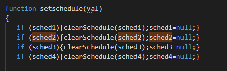

    ich habe ein Phänomen, welches ich mit nicht erklären kann. Meine Rollosteuerung soll Rollos um 6:45 an Werktagen hochfahren.
    Hierfür relevante Codeblöcke:
    Die Funktion setSchedule setzt zunächst bestehende Schedules zurück und setzt dann die vier relevanten rauf/Runterfahrzeiten (Morgens Rauf, Abends Runter)*(in der Woche, am Wochenende)
    In meinen Logs finde ich allerdings folgenden Eintrag, den ich mir nicht erklären kann:
    der debug-logeintrag "sched2" kommt zwei mal vor - im Abstand von genau einer Minute - Wieso ist das so? Ich möchte das nicht!

        @homoran Mit dem Auskommentieren ist es nicht getan - die Rollos werden ein zweites Mal angesteuert und Alexa feiert sich nach dem Rollorauf / Runterfahren gleich zwei mal -
        function setschedule(val)
           if (sched1){clearSchedule(sched1);sched1=null;}
           if (sched2){clearSchedule(sched2);sched2=null;}
           if (sched3){clearSchedule(sched3);sched3=null;}
           if (sched4){clearSchedule(sched4);sched4=null;}
            console.log("setting schedules for rolloautomatik..."+val);
            if (val)
                var wtrunter = '"20:00"';
                var wtrauf = '"06:45"';
                var werunter = '"21:00"';
                var werauf = '"08:45"';
                if (getState("0_userdata.0.SummerMode").val)
                    wtrunter = '"22:00"';
                    wtrauf = '"06:45"';
                    werunter = '"23:00"';
                    werauf = '"08:45"';
        0 sonntag
        1 montag
        2 dienstag
        3 mittwoch
        4 donnerstag
        5 freitag
        6 samstag
                setState("RolloReadable","<b>Werktag</b><br> "+wtrauf+"..."+wtrunter+
                                         "<br><b>Wochenende</b><br> "+werauf+"..."+werunter);
                sched1 = schedule('{"time":{"exactTime":true,"start":'+wtrunter+'},"period":{"days":1,"dows":"[0, 1, 2, 3, 4]"}}', function ()
                    console.log("sched1"); AlleRollosRunterSchalten();
                sched2=schedule('{"time":{"exactTime":true,"start":'+wtrauf+'},"period":{"days":1,"dows":"[1, 2, 3, 4, 5]"}}', function ()
                console.log("sched2");AlleRollosRaufSchalten();
                sched3=schedule('{"time":{"exactTime":true,"start":'+werunter+'},"period":{"days":1,"dows":"[5, 6]"}}', function ()
                console.log("sched3");AlleRollosRunterSchalten();
                sched4=schedule('{"time":{"exactTime":true,"start":'+werauf+'},"period":{"days":1,"dows":"[0, 6]"}}', function ()
                console.log("sched4");AlleRollosRaufSchalten();

          @kitzelblitze sagte in Schedule Fragen:
          das ist jetzt eine Zusatzinfo - bisher ging es nur um das log

            @kitzelblitze
            Weshalb verwendest Du nicht die CRON-Notation? Ist einfacher (Beispiel: wtrunter):
                    var wtrunter = '0 20 * * 0-4';
                    sched1 = schedule(wtrunter, function() {
            K 1 Antwort Letzte Antwort

              @paul53 mir war die CRON Notation nicht bekannt - Meine Notation kommt von der kleinen Uhr in der IDE - Ist diese Notation falsch? Heute morgen löste das Ereignis nur einmal aus - ???
