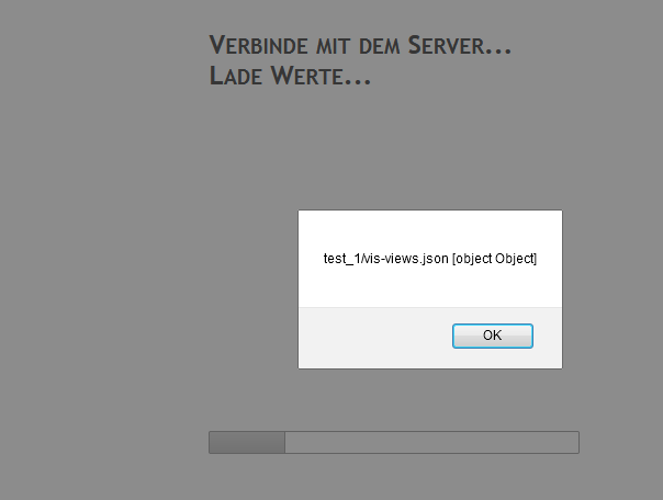

    Hallo Zusammen,
    ich will meine erste Visualisierung anlegen, aber ich kann keine neuen Objekte abspeichern, oder Ordner erstellen. Mein ioBroker läuft auf einem Pi 3 und mit dem Broker habe ich bis jetzt keine Probleme, kann auch skripte speichern. Aber in der Visualisierung gehts nicht. Auch aus dem Datei browser innerhalb des editors kann ich keine Ordner anlegen. b03cdc5e-c7ca-4d3e-834f-eb49c9768c16-image.png

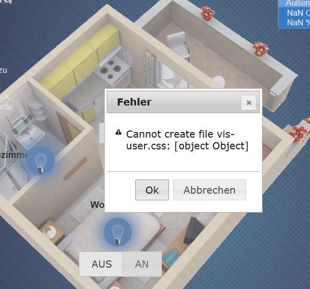

        bd_chef85
        Und danach ist es wie vorher auch. Ich kann keine view abspeichern. Es kommt immer eine Fahlermeldung wie oben beschrieben

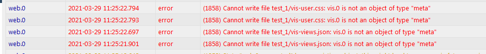

          Hier nochmal ein logauszug zu dem Problem:
          • B bd_chef85
