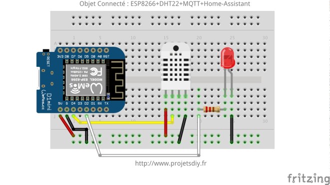

        ich habe auch gerade ein Temperatur/Feuchte Sensor für Außen gebaut.
        Als Hardware habe ich ein ESP8266 in Verbindung mit DTH22 genommem. Die Verdrahtung ist sehr simpel..siehe Bild. Die LED mit dem Widerstand habe ich natürlich weggelassen.
        Den Sketch habe ich von hier genommen: http://www.renmet.com/wiki/index.php?ti … chtesensor
        An der CCU mußte ich nur zwei Variablen erstellen. Mehr nicht. Die Reichweite über Wlan ist super. Ich teste mal weiter...
        Wenn alles gut läuft, baue ich es auf Akku betrieb um. Der Temperatursensor wird gegen den BME280 getauscht und zusätzlich noch ein Heligkeitssensor eingebaut (BH1750) Das ganze mit Deep Sleep Mode.
