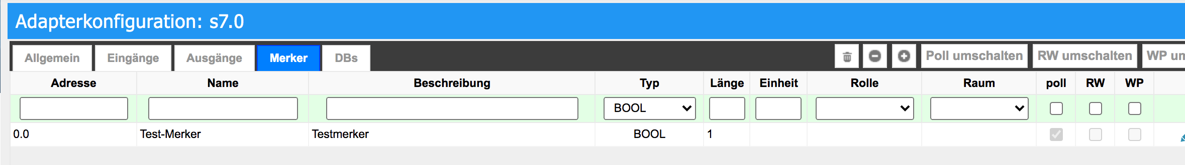

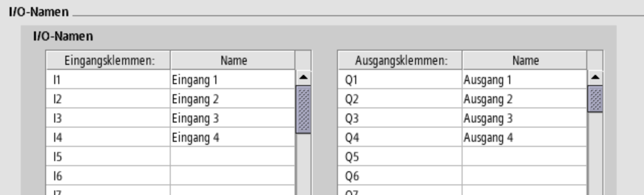

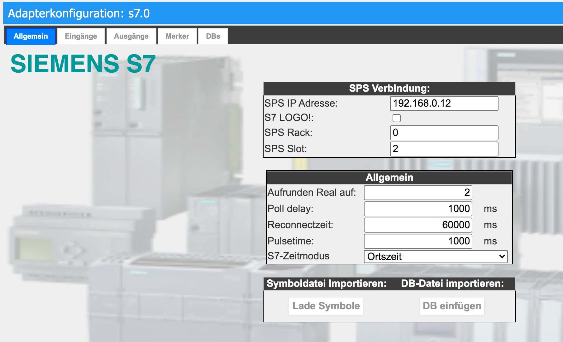

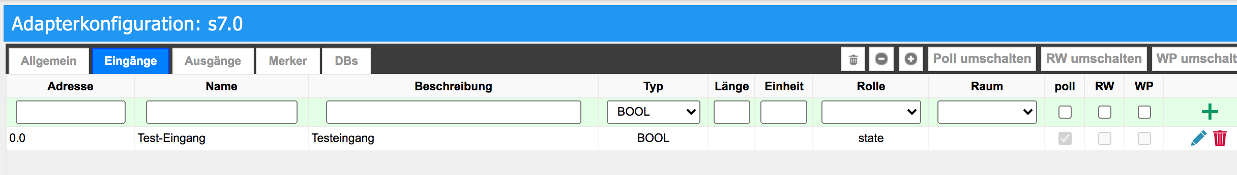

    Hallo 👍

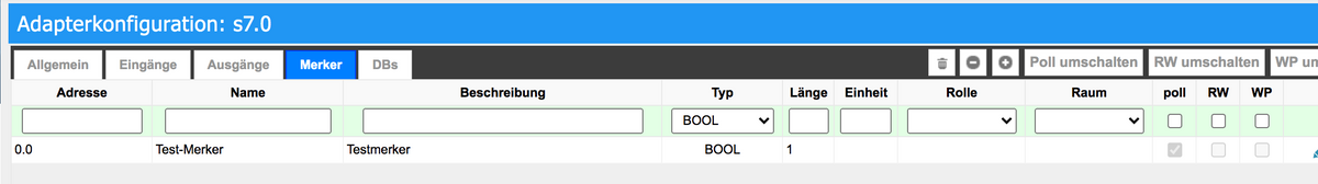

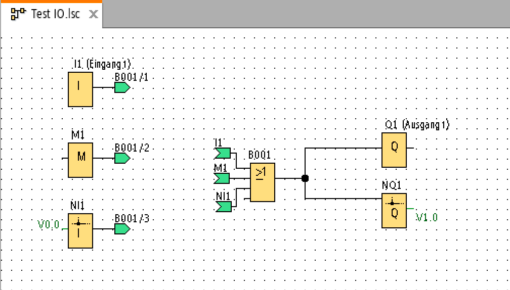

    meine erste Logo!, bin noch am lernen und schon gibts einen Adapter 😳
    Super, dazu müsste ich noch etwas verstehen, denke ihr könnt mir da auf die Sprünge helfen.
    Eingang/Ausgang/Merker/DB:
    Eingang - HW Eingang I1-x (1 sollte 0.0 sein)
    Ausgang - HW Ausgang Q1-x (1 sollte 0.0 sein)
    Merker - M1-x Merker (1 sollte 0.0 sein ?)
    DB - Datenbank - das sagt mir noch nichts wie das fkt.

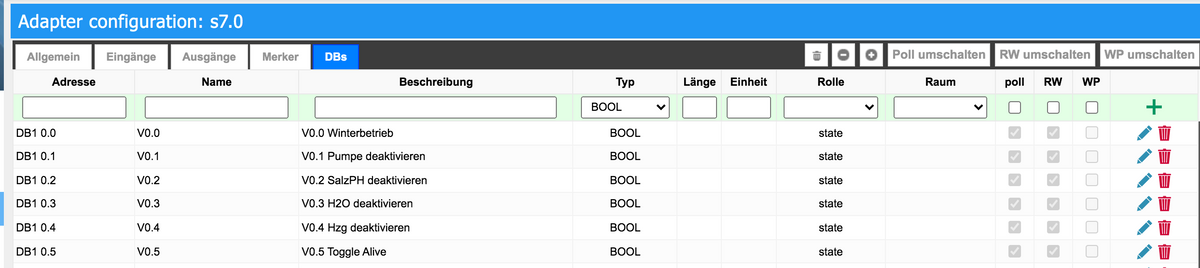

    mit dem HMI wird per V0.0 kommuniziert, wie fkt. das nun mit dem Adapter?
    Läuft die Kommunikation rein per Merker? rw
    Danke!

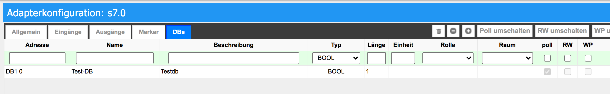

      1. Test zeigt, dass per DB kommuniziert wird, DB 1 = V0.0
        Q1 = Output 0.0

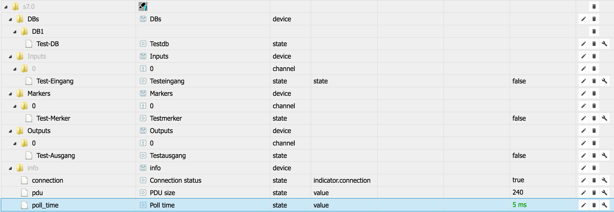

          Q1 = Output 0.0
        HumidorH Offline
        HumidorH Offline
        Humidor

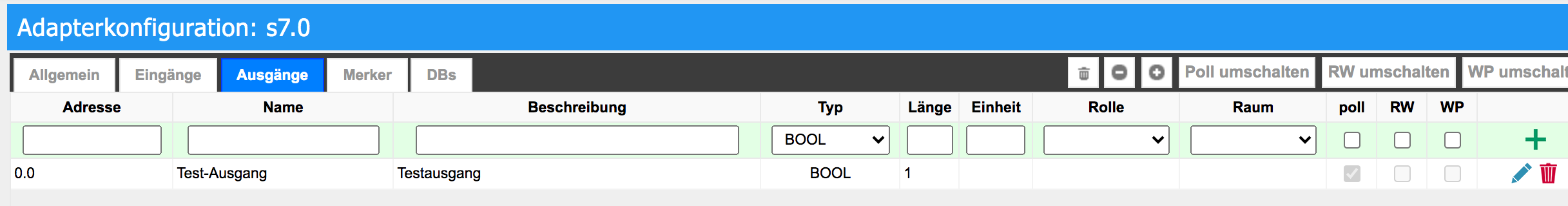

        bentötige eure Hilfe, ich sehe Inputs/Outputs, DB und Merker sind noch schleierhaft.
        Ich kann kein Bit setzen, dh ich kann nichts zur Logo! senden
        auch sind die Objekte alle Read only ??
        Ich nehme schon an, dass der Adapter eine bidirektionale Kommunikation ermöglicht, aber ich bekomme es nicht hin. Eine Doku finde ich nicht.
        Wer kann mir bitte helfen.

              @wendy2702 steht hier wie es geht
              https://forum.iobroker.net/topic/13595/s7-adapter-für-logo-einrichten/19
