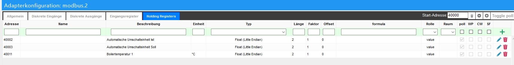

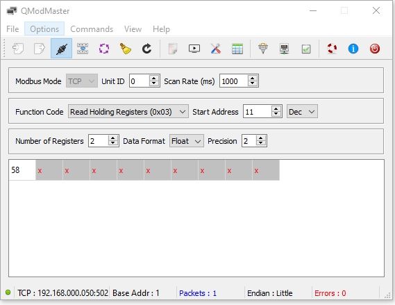

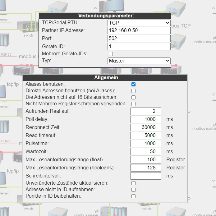

    ich habe mir die MODBUS Karte von Hargassner geholt, jeder Abfrage von QModMaster gehet.
    Doch keine einzige vom ModBus Adapter, ich habe schon alles gelesen im Forum und alles ausprobiert aber ich komm nicht drauf, ich bitte euch um Hilfe.
    es kommt immer das gleiche:
    modbus.2	2021-03-13 18:49:23.862	info	(3850) Got terminate signal TERMINATE_YOURSELF
    modbus.2	2021-03-13 18:49:13.499	info	(3850) Disconnected from slave 192.168.0.50
    modbus.2	2021-03-13 18:49:13.447	warn	(3850) Poll error count: 6 code: {"errorCode":131,"exceptionCode":2,"message":"ILLEGAL DATA ADDRESS"}
    modbus.2	2021-03-13 18:49:12.392	warn	(3850) Poll error count: 5 code: {"errorCode":131,"exceptionCode":2,"message":"ILLEGAL DATA ADDRESS"}
    modbus.2	2021-03-13 18:49:11.313	warn	(3850) Poll error count: 4 code: {"errorCode":131,"exceptionCode":2,"message":"ILLEGAL DATA ADDRESS"}
    modbus.2	2021-03-13 18:49:10.254	warn	(3850) Poll error count: 3 code: {"errorCode":131,"exceptionCode":2,"message":"ILLEGAL DATA ADDRESS"}
    modbus.2	2021-03-13 18:49:09.199	warn	(3850) Poll error count: 2 code: {"errorCode":131,"exceptionCode":2,"message":"ILLEGAL DATA ADDRESS"}
    modbus.2	2021-03-13 18:49:08.124	warn	(3850) Poll error count: 1 code: {"errorCode":131,"exceptionCode":2,"message":"ILLEGAL DATA ADDRESS"}
    modbus.2	2021-03-13 18:49:08.109	info	(3850) Connected to slave 192.168.0.50
    Bedienungsanleitung_ModBus_DE_V06_11058240 (002).pdf
    2021-03-13 18_49_28-instances - ioBroker.jpg 2021-03-13 13_13_43-.jpg 2021-03-13 13_14_06-instances - ioBroker.jpg 2021-03-13 13_15_47.jpg 2021-03-13 18_48_20-instances - ioBroker.jpg 2021-03-13 18_48_51-instances - ioBroker.jpg 2021-03-13 18_49_09-instances - ioBroker.jpg

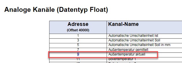

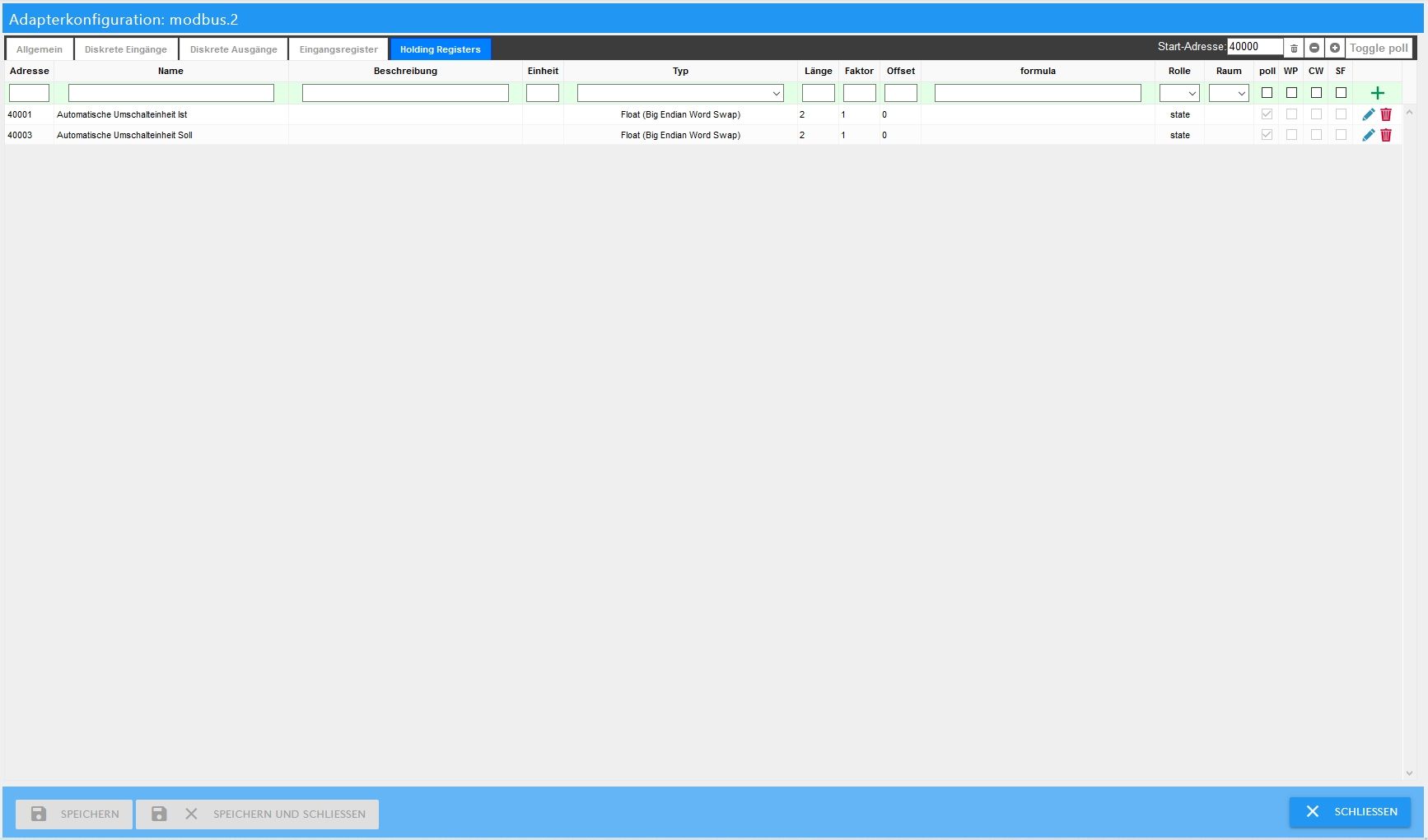

      @acidsubway
      Mal nur mit einer Adresse probieren:
      Haken bei Aliases raus.
      Dann das eine Register mal bei Holding Eintrage, loggen auf Debug stellen und die Ausgabe hier als Text in Code Tags </> posten.
      Wenn es immer noch fehler gibt das ganze bei Eingangsregister machen.
      A 1 Antwort Letzte Antwort

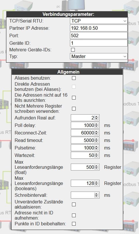

          @acidsubway Du musst bitte noch das loggen auf Debug stellen:
          Dazu auf der Instanz Seite den Expertenmodus aktivieren und hinter der Modbus Instanz dann auf Debug stellen.

            @wendy2702
            egal was ich einstelle es kommt das gleiche :///

            • A acidsubway
              @wendy2702

              wendy2702W Offline
              wendy2702W Offline
              wendy2702
              @acidsubway sagte in Hargassner ModBus Anbindung geht nicht!:
              Poll holdingRegs DevID(0) address 9 - 2 bytes
              Es kommt nicht das gleiche.
              DU hast eine "9" eingetragen und den Offset weggelassen: 40009 wäre wohl richtig
              • wendy2702W wendy2702
                A Offline
                A Offline
                acidsubway
                @wendy2702
                das habe ich auch probiert

                  modbus.2	2021-03-17 22:30:13.947	debug	(9272) Poll holdingRegs DevID(0) address 40001 - 12 bytes
                  modbus.2	2021-03-17 22:30:13.946	debug	(9272) Poll device 0

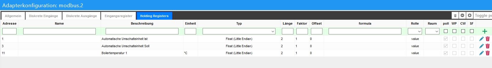

                  @acidsubway Ist zwar nur 40007 und 40001 im Log aber egal.
                  Dann lösche mal unter Holding und trage ein Register bei Eingangsregistern ein und als "Float"

                    @wendy2702

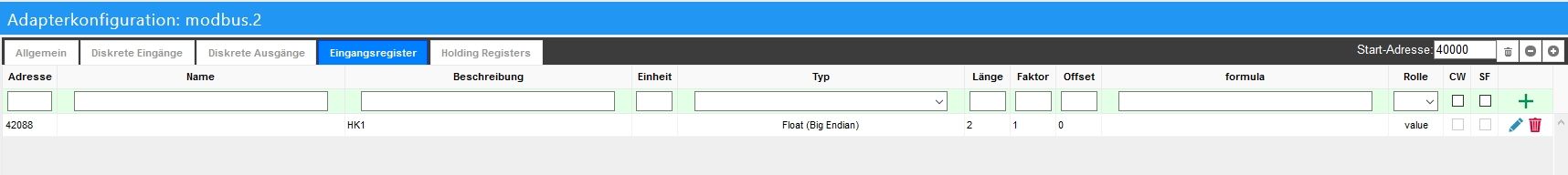

                    modbus.2	2021-03-17 22:36:45.191	debug	(9757) Closing client on purpose.
                    modbus.2	2021-03-17 22:36:44.189	debug	(9757) Cleaning up request fifo.
                    modbus.2	2021-03-17 22:36:44.188	debug	(9757) Socket closed with error
                    modbus.2	2021-03-17 22:36:44.177	info	(9757) Disconnected from slave 192.168.0.50
                    modbus.2	2021-03-17 22:36:44.176	debug	(9757) Closing client on purpose.
                    modbus.2	2021-03-17 22:36:44.125	warn	(9757) Poll error count: 6 code: {"errorCode":132,"exceptionCode":1,"message":"ILLEGAL FUNCTION"}
                    modbus.2	2021-03-17 22:36:44.124	debug	(9757) Received pdu describes an error.
                    modbus.2	2021-03-17 22:36:44.121	debug	(9757) Poll inputRegs DevID(1) address 40011 - 2 bytes
                    modbus.2	2021-03-17 22:36:44.121	debug	(9757) Poll device 1
                    modbus.2	2021-03-17 22:36:43.070	warn	(9757) Poll error count: 5 code: {"errorCode":132,"exceptionCode":1,"message":"ILLEGAL FUNCTION"}
                    modbus.2	2021-03-17 22:36:43.069	debug	(9757) Received pdu describes an error.
                    modbus.2	2021-03-17 22:36:43.058	debug	(9757) Poll inputRegs DevID(1) address 40011 - 2 bytes
                    modbus.2	2021-03-17 22:36:43.057	debug	(9757) Poll device 1
                    modbus.2	2021-03-17 22:36:42.006	warn	(9757) Poll error count: 4 code: {"errorCode":132,"exceptionCode":1,"message":"ILLEGAL FUNCTION"}
                    modbus.2	2021-03-17 22:36:42.006	debug	(9757) Received pdu describes an error.
                    modbus.2	2021-03-17 22:36:42.002	debug	(9757) Poll inputRegs DevID(1) address 40011 - 2 bytes
                    modbus.2	2021-03-17 22:36:42.002	debug	(9757) Poll device 1
                    modbus.2	2021-03-17 22:36:40.950	warn	(9757) Poll error count: 3 code: {"errorCode":132,"exceptionCode":1,"message":"ILLEGAL FUNCTION"}
                    modbus.2	2021-03-17 22:36:40.950	debug	(9757) Received pdu describes an error.
                    modbus.2	2021-03-17 22:36:40.941	debug	(9757) Poll inputRegs DevID(1) address 40011 - 2 bytes
                    modbus.2	2021-03-17 22:36:40.941	debug	(9757) Poll device 1
                    modbus.2	2021-03-17 22:36:39.889	warn	(9757) Poll error count: 2 code: {"errorCode":132,"exceptionCode":1,"message":"ILLEGAL FUNCTION"}
                    modbus.2	2021-03-17 22:36:39.889	debug	(9757) Received pdu describes an error.
                    modbus.2	2021-03-17 22:36:39.864	debug	(9757) Poll inputRegs DevID(1) address 40011 - 2 bytes
                    modbus.2	2021-03-17 22:36:39.863	debug	(9757) Poll device 1
                    modbus.2	2021-03-17 22:36:38.811	warn	(9757) Poll error count: 1 code: {"errorCode":132,"exceptionCode":1,"message":"ILLEGAL FUNCTION"}
                    modbus.2	2021-03-17 22:36:38.809	debug	(9757) Received pdu describes an error.
                    modbus.2	2021-03-17 22:36:38.798	debug	(9757) Poll inputRegs DevID(1) address 40011 - 2 bytes
                    modbus.2	2021-03-17 22:36:38.797	debug	(9757) Initialization of scale factors done!
                    modbus.2	2021-03-17 22:36:38.796	debug	(9757) Poll device 1
                    modbus.2	2021-03-17 22:36:38.795	info	(9757) Connected to slave 192.168.0.50
                    modbus.2	2021-03-17 22:36:38.444	info	(9757) starting. Version 3.2.4 in /opt/iobroker/node_modules/iobroker.modbus, node: v12.21.0, js-controller: 3.2.16
                    modbus.2	2021-03-17 22:36:38.236	debug	(9757) Plugin sentry Initialize Plugin (enabled=true)
                    • A acidsubway
                      @wendy2702
                      wendy2702W Offline
                      wendy2702W Offline
                      wendy2702

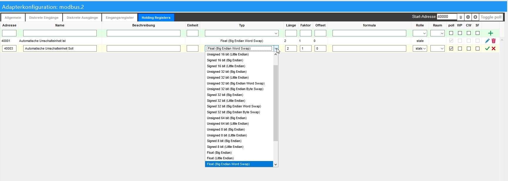

                      @acidsubway Ist auf deiner Tastatur die "9" kaputt ?
                      Nochmal Egal.
                      Hast du das Register auf "Float" gestellt ?
                        Nochmal Egal.
                        A Offline
                        A Offline
                        acidsubway
                        @wendy2702
                        alle flot´s ausprobiert
                        modbus.2	2021-03-17 22:53:10.870	debug	(10600) Closing client on purpose.

                          A Offline
                          A Offline
                          acidsubway
                          Das offset ist ja in der PDF auf 40000 muss die Abfrage trotzdem auf 40011?
                          • A acidsubway
                            A Offline
                            A Offline
                            acidsubway
                            habe die 11 genommen weil da werte kommen müssen, sonnst kommt auf der 9 immer 0°C und die habe ich atm

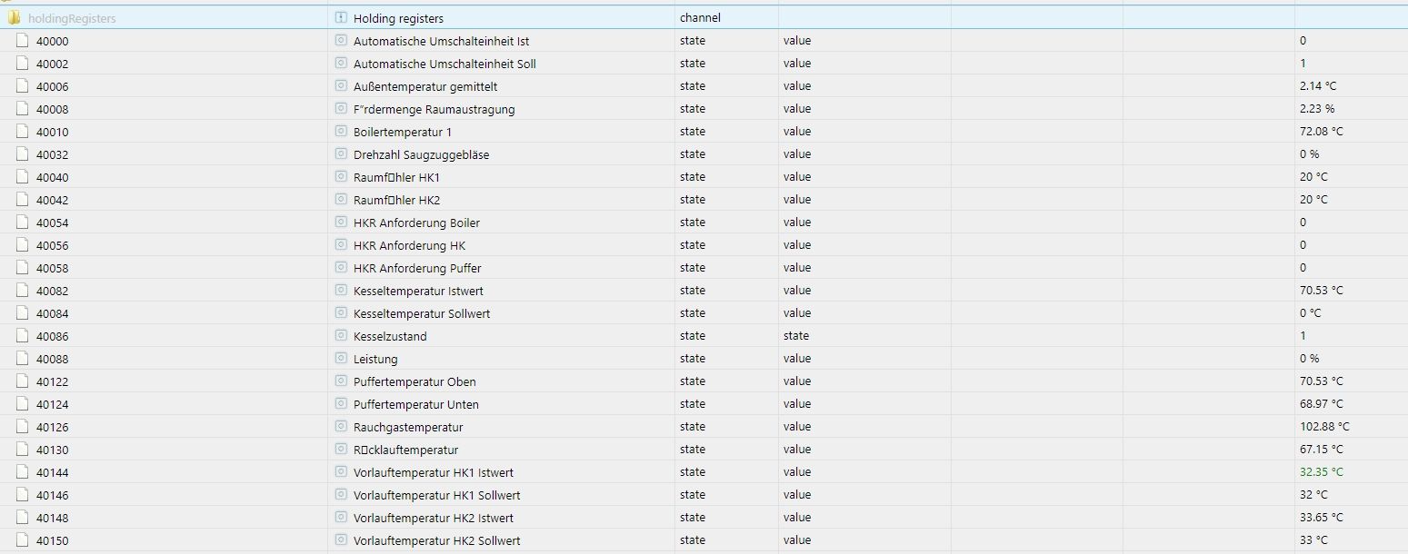

                            qModMaster hier kommen alle daten die ich abfrage?
                            2021-03-17 23_18_37-D__[- - = = Downloads = = - -]_qModMaster-Win32-exe-0.5.3-beta_qModMaster-0.5.3-.jpg

                              Er öffnet das register aber er zeigt mir eine 0 an :/
                              modbus.2	2021-03-17 23:23:37.722	debug	(12660) Poll holdingRegs DevID(1) address 400011 - 2 bytes
                              modbus.2	2021-03-17 23:23:37.722	debug	(12660) Poll device 1
                              modbus.2	2021-03-17 23:23:36.662	debug	(12660) Poll holdingRegs DevID(1) address 400011 - 2 bytes
                              modbus.2	2021-03-17 23:23:36.661	debug	(12660) Poll device 1
                              modbus.2	2021-03-17 23:23:35.602	debug	(12660) Poll holdingRegs DevID(1) address 400011 - 2 bytes
                              modbus.2	2021-03-17 23:23:35.602	debug	(12660) Poll device 1
                              modbus.2	2021-03-17 23:23:34.545	debug	(12660) Poll holdingRegs DevID(1) address 400011 - 2 bytes
                              modbus.2	2021-03-17 23:23:34.544	debug	(12660) Poll device 1
                              modbus.2	2021-03-17 23:23:33.483	debug	(12660) Poll holdingRegs DevID(1) address 400011 - 2 bytes
                              modbus.2	2021-03-17 23:23:33.483	debug	(12660) Poll device 1
                              modbus.2	2021-03-17 23:23:32.426	debug	(12660) Poll holdingRegs DevID(1) address 400011 - 2 bytes
                              modbus.2	2021-03-17 23:23:32.425	debug	(12660) Poll device 1
                              modbus.2	2021-03-17 23:23:31.369	debug	(12660) Poll holdingRegs DevID(1) address 400011 - 2 bytes
                              modbus.2	2021-03-17 23:23:31.369	debug	(12660) Poll device 1
                              modbus.2	2021-03-17 23:23:30.313	debug	(12660) Poll holdingRegs DevID(1) address 400011 - 2 bytes
                              modbus.2	2021-03-17 23:23:30.313	debug	(12660) Poll device 1
                              modbus.2	2021-03-17 23:23:29.250	debug	(12660) Poll holdingRegs DevID(1) address 400011 - 2 bytes
                              modbus.2	2021-03-17 23:23:29.249	debug	(12660) Poll device 1
                              modbus.2	2021-03-17 23:23:28.191	debug	(12660) Poll holdingRegs DevID(1) address 400011 - 2 bytes
                              modbus.2	2021-03-17 23:23:28.190	debug	(12660) Poll device 1
                              modbus.2	2021-03-17 23:23:27.120	debug	(12660) Poll holdingRegs DevID(1) address 400011 - 2 bytes
                              modbus.2	2021-03-17 23:23:27.119	debug	(12660) Initialization of scale factors done!
                              modbus.2	2021-03-17 23:23:27.117	debug	(12660) Poll device 1

                                @acidsubway Hast du mal geschaut, welche Adresse da gerade gelesen wird? Da steht 400011. Da hast du irgendwo eine Null zuviel.

                                    hab schon viel sachen versucht
                                    wendy2702W Offline
                                    wendy2702W Offline
                                    wendy2702
                                    Also, eigentlich steht es hier ziemlich deutlich.
                                    Entweder deine Adapter Grund Konfiguration stimmt nicht, das Register hat einen anderen Float oder ist kein Holding Register.
                                      A Offline
                                      A Offline
                                      acidsubway
                                      @wendy2702 danke euch,
                                      jetzt habe ich den Aliases eingeschalten und es geht, aber jetzt haben die Register eine ganze andere Nummer?
                                      Ist das so ok?
                                      Wie komme ich denn an die Digitalen Kanäle unter 5.3 hin? wie kann ich das am einfachsten Testen?
                                      Ich will meinem Kessel von meinem ioBroker die Raumtemperatur mitteilen damit er die Pumpen abschaltet.

                                          acidsubway
                                          @wendy2702
                                          sobald ich das mache kommt wieder:

                                          Oder habe ich es falsch reingeschrieben?
