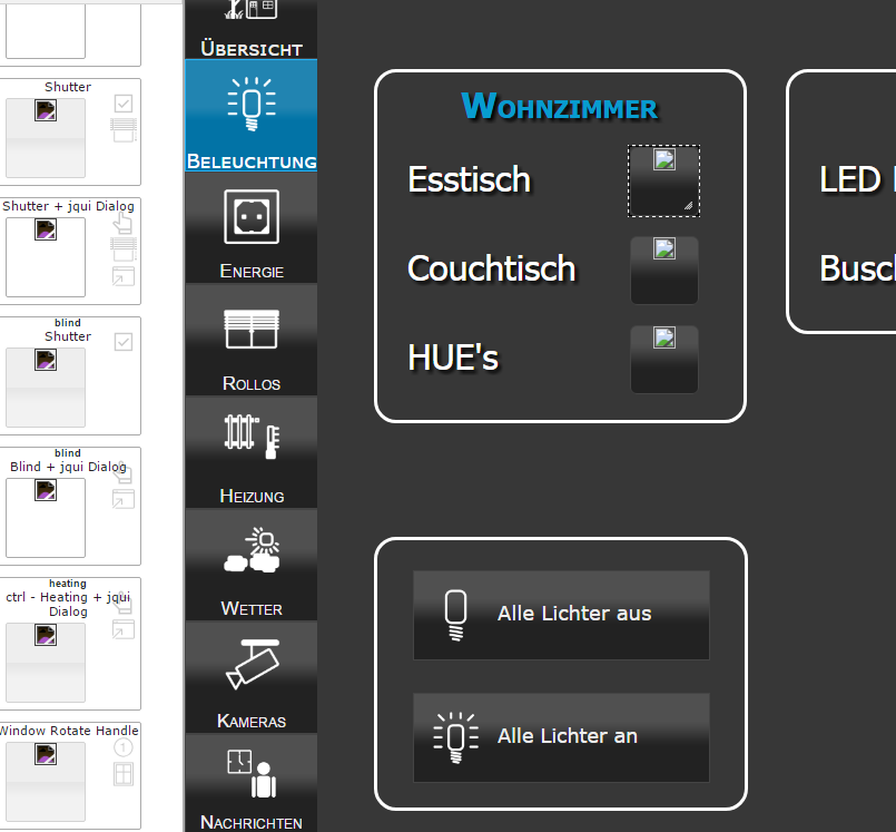

                    ich hab noch ein paar Probleme mit den Widgets. Die Bilddateien werden nicht geladen.
                    Liegt das an der neuen IP Adresse?
