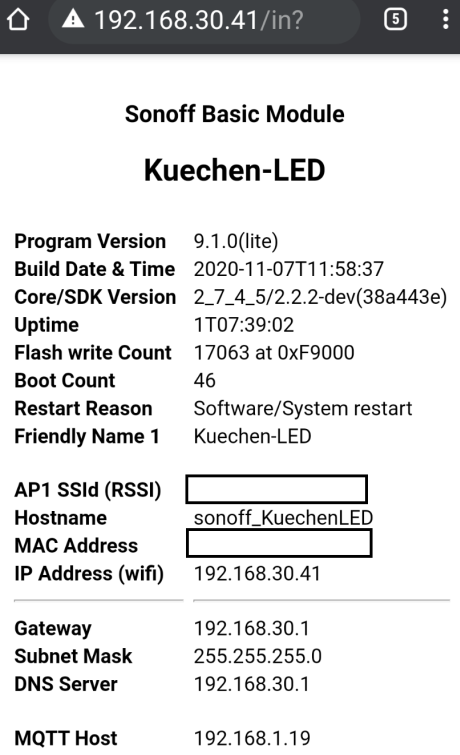

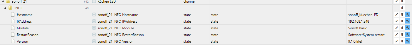

    Moin,
    ich bin dabei mein Netz aufzuteilen. Bisher waren alle Geräte im 192.168.1.0/24 Netz unterwegs.
    Nun habe ich ein weiteres Netz 192.168.30.0/24 (vlan30) hinzugefügt. Zwei sonoffs basic habe ich testweise umziehen lassen. Die beiden sonoffs funktionieren einwandfrei weiter: ich kann direkt über deren IP auf die zugreifen und hier steht auch alles richtig.
    Auch über ioBroker und den sonoff-Adapter funktioniert alles, also alive und schalten. Aber eine Info wird nicht aktualisiert und bleibt beim alten, die IPAddress:
    Kennt jemand den Grund?

      hast den gesamten Datenpunkt schon mal gelöscht?
      • lobomauL Offline
        lobomauL Offline
        lobomau
        @homecineplexx nein. Aber jetzt ausprobiert. Datenpunkt für IPAddress habe ich gelöscht, auch bei einem der richtig anzeigt. Bei allen kommt der Datenpunkt nicht wieder zurück wenn ich den sonoff-Adapter neustarte.
        Da habe ich wohl irgendwo anders ein Problem!? Jetzt spielt natürlich ein Script verrückt, dem der Datenpunkt fehlt.
        Aber auch error wird ausgeworfen. Vielleicht ist das eine Ursache?

          nein, du hättest nicht den IP-Datenpunkt, sondern das ganze Device löschen sollen.
          das kommt wieder zurück!

            @homecineplexx ok, Daten kommen wieder... bis auf den Info-Ordner wo die IP drin sitzt. Ich werde mal Adapter stoppen, alle Objekte löschen und den Haken setzen bei Objektbaum erstellen:

              nein..mach einen neustart von deinem Sonoff Device
              auch der Ordner kommt wieder
