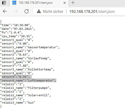

    ich habe eine einfache Poolsteuerung im Wlan hängen.
    Die ist Über eine Weboberfläche erreichbar, die Zustände sind aber auch per HTTP Requests anzusprechen.
    Ich bräuchte zumindest mal die Lufttemperatur bei mir im Broker als Datenpunkt.
    Per /start.json kommt unten die Rückmeldung.
    Wie binde ich das am einfachsten ein? Habe mal in den systeminfo Adapter geschaut.
    Habe aber überhaupt keine Ahnung wo da was angegeben werden muss.
    Kann mir da bitte wer unter die Arme greifen?

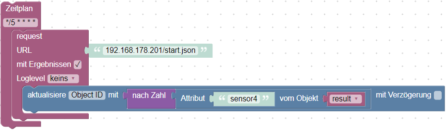

      @tobi68 sagte: Wie binde ich das am einfachsten ein?
      Mit einem kleinen Skript. Die Variable result muss erstellt werden.
      T 1 Antwort Letzte Antwort
        Tobi68
        Danke, aber er meckert..
        Als Objekt wurde auch nur ein status erstellt
        .. bin jetzt auch nicht gerade erfahren mit den Blocklys

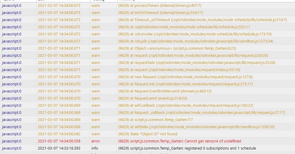

            javascript.0	2021-03-07 14:50:00.020	error	(9629) script.js.common.Temp_Garten: Cannot get sensor4 of undefined
            javascript.0	2021-03-07 14:49:10.880	info	(9629) script.js.common.Temp_Garten: registered 0 subscriptions and 1 schedule
            javascript.0	2021-03-07 14:49:10.870	info	(9629) Start javascript script.js.common.Temp_Garten

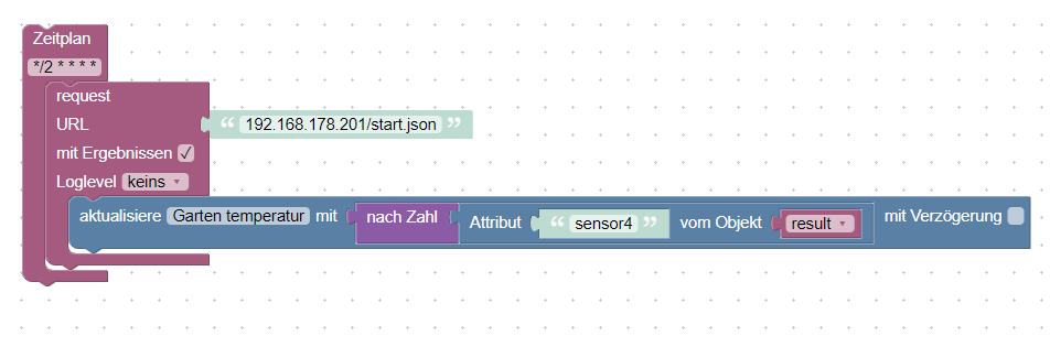

              @tobi68
              Hallo nochmal, was ist falsch an dem Blockly?
              Fehlermeldung steht einen Beitrag vorher

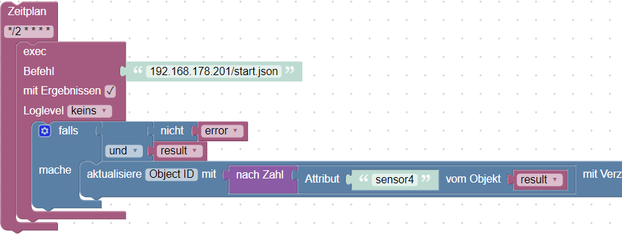

                @tobi68 sagte: Fehlermeldung steht einen Beitrag vorher
                Kommt die Fehlermeldung immer alle 2 Minuten? Dann stimmt die URL nicht (oder Zugriffsrechte).
                Falls sie nur manchmal kommt, dann ergänze um eine Abfrage:
                T 2 Antworten Letzte Antwort
                  Tobi68
                  kommt alle 2 Minuten
                  Muss ich die IP adresse irgendwie anders eingeben?
                  die adresse stimmt

                      @tobi68 sagte: Über den Browser komme ich rein
                      Ergänzt der Browser automatisch "http://" oder "https://"? Dann ergänze die URL im Script ebenfalls.
                      Füge mal eine Debug-Ausgabe der Variable error ein - dann sieht man wahrscheinlich mehr.
                        Tobi68
                        @paul53 sagte in Zustand von ProConEasy auslesen:
                        http://
                        Das wars! danke.
                        Wann brauche ich das im Heimnetz?
                        Im Chrome Browser wurde nicht angezeigt das er es ergänzt.
