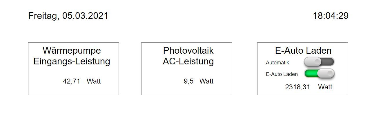

              Das ist mein 1. Entwurf einer Anzeige mit Steuerungselementen dazu
              • T Tombir

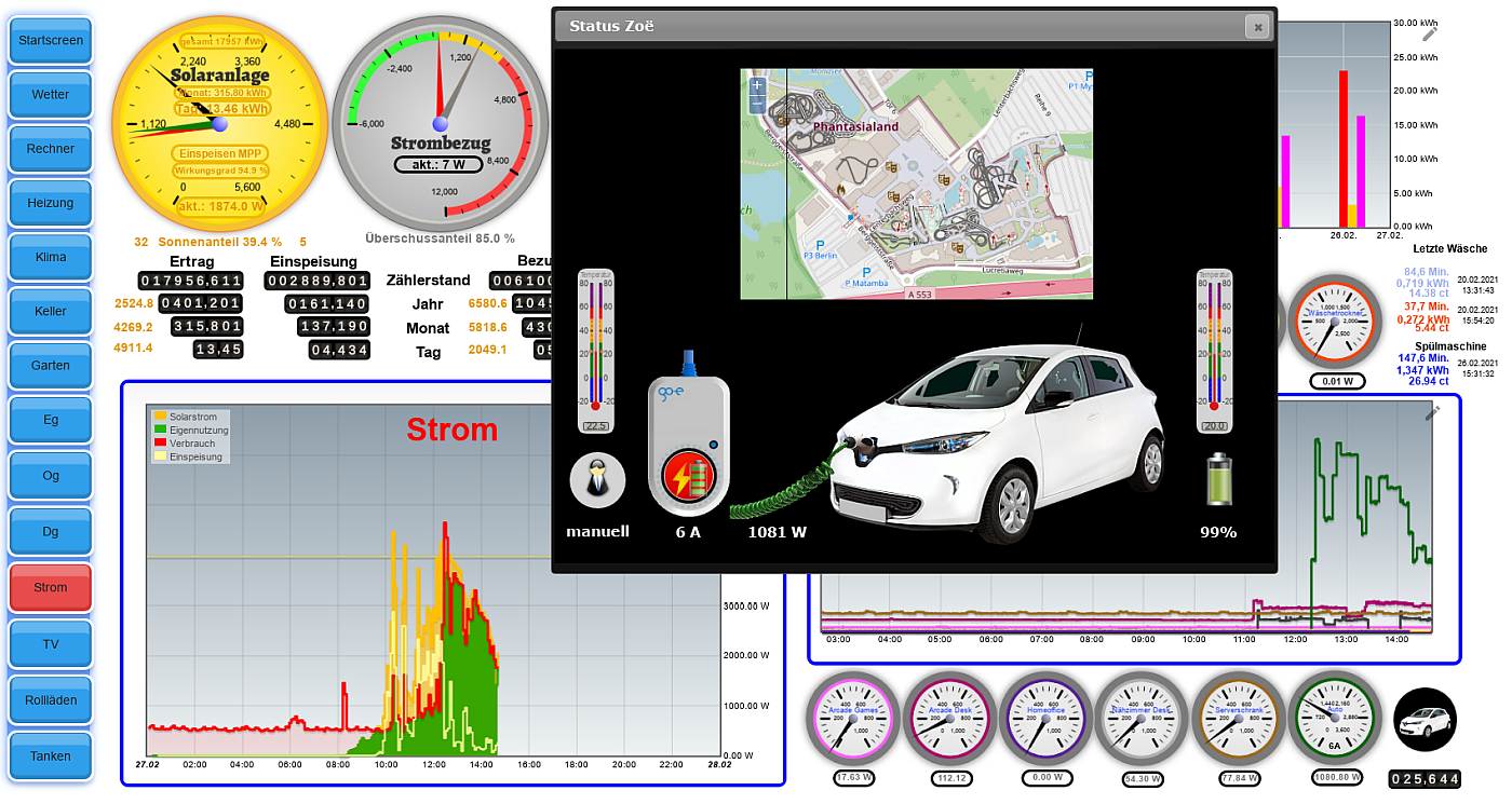

                @tombir sagte in Problem Auslesen PV-Wechselrichter mit Parser und Regex:
                in etwa das hier:
                T 1 Antwort Letzte Antwort
                  in etwa das hier:
                  Tombir
                  Da kann ich mich mit meiner Lösung nur verstecken.
                  Du bist mir um Meilen voraus!
                  Aber abgucken darf ich, oder?
                  Übrigens: Deinen Post mir der 1. Lösung hatte ich wirklich übersehen. War zu sehr mit dem Quellcode und code-tags beschäftigt.
                  Noch einmal vielen, vielen Dank! Du hast mir den Tag gerettet!
