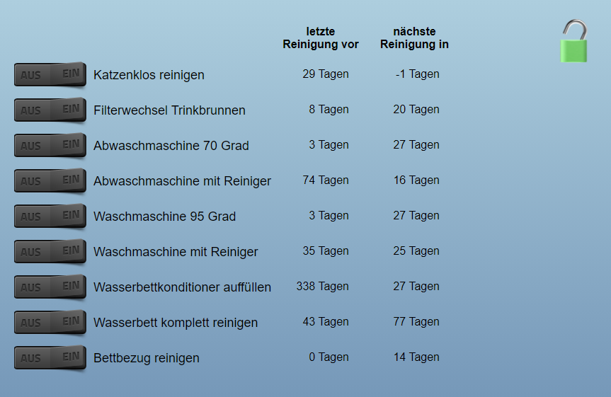

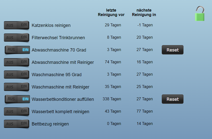

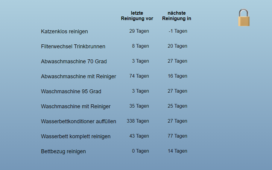

      Ich habe dies bei mir wie folgt gelöst:
      Auf der vis habe ich das "Lock"-Widget. Mit diesem ändere ich einen Datenpunkt mit true/false.
      Alternativ kannst du auch einen "Ein/Aus"-Button nehmen, oder einen normalen Taster, hier müsstest
      du dann jedoch ggfs. diesen per Zeitsteuerung wieder zurück auf false ändern.
      Dann habe ich von den anderen Buttons die Sichtbarkeit so geändert, dass diese nur sichtbar sind, wenn der Datenpunkt vom obigen Widget auf true ist. Das "Lock"-Widget geht bei mir automatisch nach 30 Sekunden wieder zurück auf false.
      Die Wippschalter gehen nach 10 Sekunden wieder zurück auf false.
      Lock-Widget deaktiviert (false):
      Lock-Widget aktiviert (true):
      Als zusätzliche Sicherheit habe ich nochmals eine Ebene eingebaut:
      Gruss Kusi

          @bambam89 genau, ist das "Lock"-Widget auf true, dann kann ich theoretisch alle Wippschalter aktivieren und die Reset-Buttons betätigen.
          Dies habe ich gemacht, damit ich auch mehrere Werte zurücksetzen kann, ohne jedes mal das "Lock"-Widget betätigen zu müssen.
          Natürlich lässt sich dies auch anders lösen.
