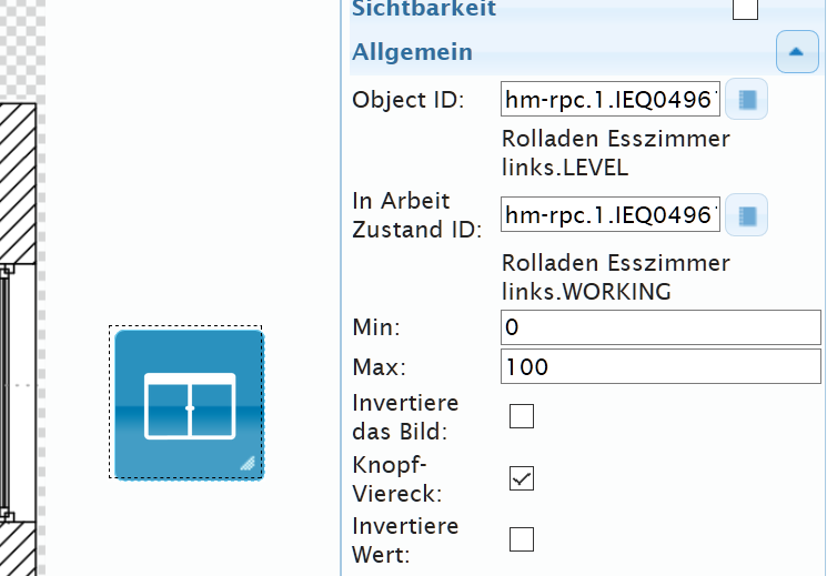

    ich habe ein o.g. Widget auf die VIS Oberfläche gezogen und die ObjektId auf .LEVEL gesetzt. Soweit so gut. Das Problem ist nur, daß beim Anzeigen der View das Widget nicht zu sehen ist?!
    Dies betrifft Shutter, Shutter + jqui Dialog und blind shutter
    Windows and shutter sowieso die Metro widgets funktionieren.
    Grüße, Jens

      Bitte Screenshot der configuration.
      Die üblichen verdächtigen:
      • z-achse
      • Sichtbarkeit
      Rainer

        -Sichtbarkeit ist nicht gesetzt
        -z-index hatte ich auch nicht gesetzt, jetzt konfiguriert auf 0.

          1. Ok
          2. Setz das mal höher. Wenn du ein Hintergrundbild hast höher als dieses.
          Irgendwo Transparenz gesetzt?
          Wenn das alles nicht hilft, mal testweise das Schema des Views ändern
          Meine jqui-mfd shutter ohne dialog funktionieren einwandfrei , kann das leider nicht nachvollziehen oder provozieren .

            Hmm, ich habe das alles mal gemacht und auch Deine Widget mit geänderten ObjektIds eingesetzt. Leider hat es den gleichen Erfolg. Die WIdgets auf eine komplette neue View (ohne Hintergrund, etc.) zu plazieren hat auch nichts gebracht. Gab es nicht mal eine DEV Ausgabe in Vis, damit man sich die Event ansehen konnte? Ich habe das Gefühl als ob die WIdgets nicht gerendert werden.
            Grüße, Jens

              Dann poste hier mal den Code deines Widgets
              Dann versuche ich es mal damit.
              … Und du rebootest mal alles :shock:
              BTW Browsercache gelöscht?

                Ha, Klassiker. Browser-Cache nicht gelöscht.
                Habe ich von DashUI noch nicht in VIS übernommen :-)
