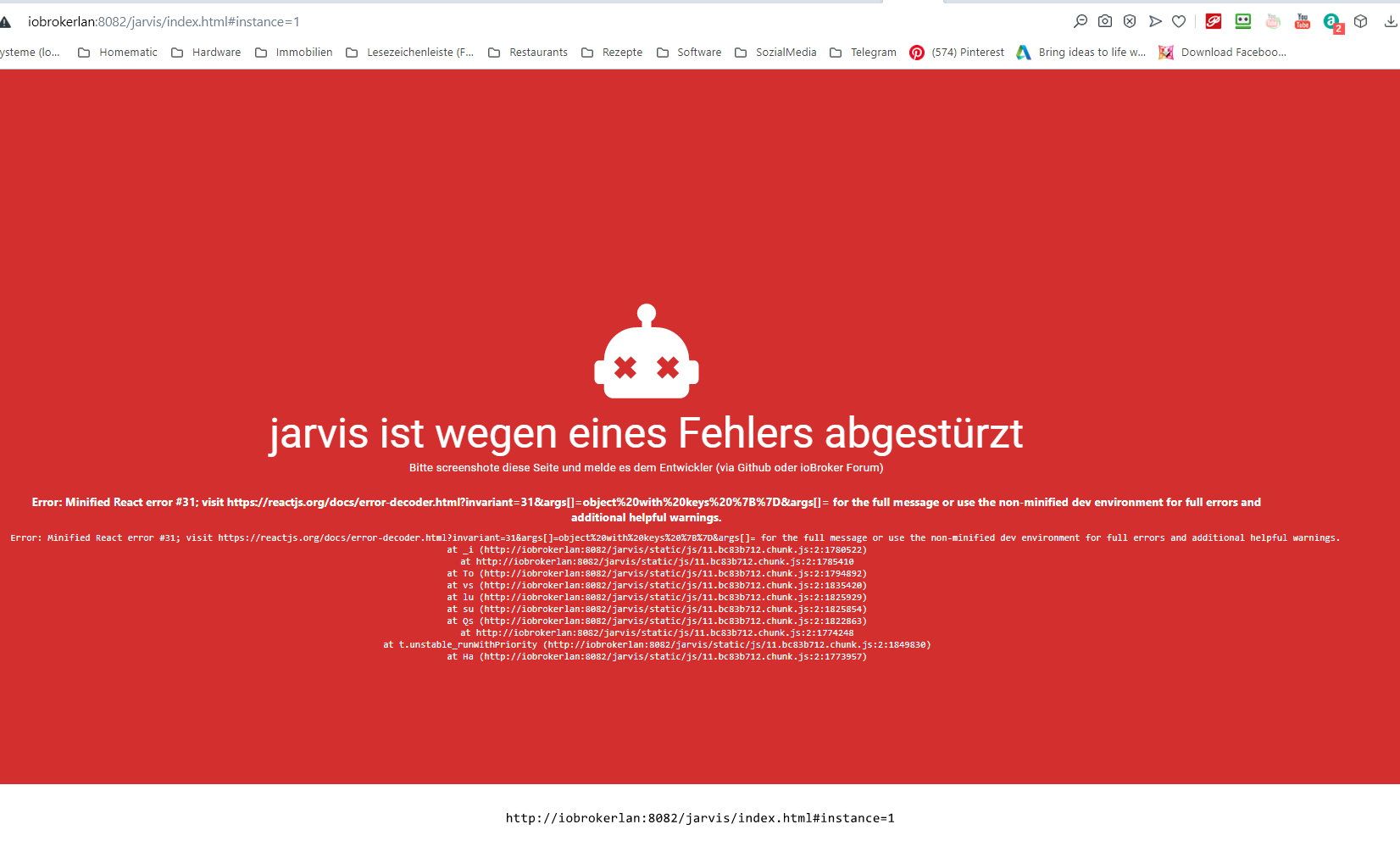

    Bei mir macht Jarvis einige Probleme (Absturz mit rotem Fehlerbildschirm bei neueinrichtung des Adapters, Calendar zeigt nur drehenden Kreis, Adapter führt zu rotem Bildschirm).
    Jetzt würde ich gerne den Adapter komplett entfernen und neu installieren. Nur ein Löschen des Adapters hat leider zu keinem erfolgreichen Ergebnis geführt.
    Was kann ich noch machen?
    PS: den roten Bildschirm habe ich mal als Screenshot beigefügt.
    Vielen Dank im Voraus
    Gruss Wolfgang

        @zefau Jetzt habe ich noch einen Fehler produziert: Wenn ich eine neue Instanz vom Adapter anlege und die automatische Konfiguration verwenden möchte, erhalte ich den folgenden roten Bildschirm:
        Hier als Text:
        jarvis ist wegen eines Fehlers abgestürzt
        Bitte screenshote diese Seite und melde es dem Entwickler (via Github oder ioBroker Forum)
        Error: Minified React error #31; visit https://reactjs.org/docs/error-decoder.html?invariant=31&args[]=object with keys {}&args[]= for the full message or use the non-minified dev environment for full errors and additional helpful warnings.
        at _i (http://iobrokerlan:8082/jarvis/static/js/11.bc83b712.chunk.js:2:1780522)
        at http://iobrokerlan:8082/jarvis/static/js/11.bc83b712.chunk.js:2:1785410
        at To (http://iobrokerlan:8082/jarvis/static/js/11.bc83b712.chunk.js:2:1794892)
        at vs (http://iobrokerlan:8082/jarvis/static/js/11.bc83b712.chunk.js:2:1835420)
        at lu (http://iobrokerlan:8082/jarvis/static/js/11.bc83b712.chunk.js:2:1825929)
        at su (http://iobrokerlan:8082/jarvis/static/js/11.bc83b712.chunk.js:2:1825854)
        at Qs (http://iobrokerlan:8082/jarvis/static/js/11.bc83b712.chunk.js:2:1822863)
        at http://iobrokerlan:8082/jarvis/static/js/11.bc83b712.chunk.js:2:1774248
        at t.unstable_runWithPriority (http://iobrokerlan:8082/jarvis/static/js/11.bc83b712.chunk.js:2:1849830)
        at Ha (http://iobrokerlan:8082/jarvis/static/js/11.bc83b712.chunk.js:2:1773957)
        Den hatte ich nach der ersten Installation nicht. Irgendwann entstand dieser Fehler und seit dem werde ich den nicht mehr los (alles von JarVis gelöscht / versucht zu löschen). Aber er kommt immer wieder. Auch die beiden Widgets Adapter und Caalendar funktionieren seit dem nicht mehr.
        Einen Tipp, was ich noch machen kann?
        Vielen Dank
        Gruss Wolfgang

          @zefau Habe auch den roten Fehlerbildschirm.
          Neustart Web Adapter ist klar, aber ich finde die Puffer Option nicht.
          Habe offensichtlich beim Adapter-Status einen falschen Adapter angegeben...
          Auch ein Backup hilft nicht weiter, roter Schirm.
          Da Jarvis-Anfänger (ansonsten begeistert), fehlen mir tiefergehende Kenntnisse.
          Bitte um Hilfe, besten Dank im Voraus

            @fridolin99 neu installieren und dann uploaden iobroker upload jarvis
