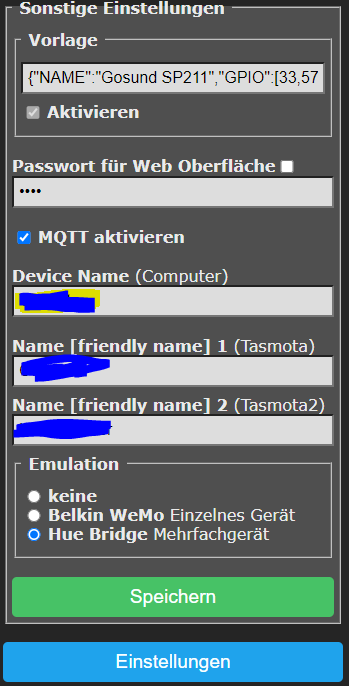

    Ich habe diese mit Tasmota geflashed und folgendermaßen eingestellt:
    Nun erkennt Alexa diese als Lampe. Gibt es eine andere möglichkeit oder kann man da einfach etwas "umstellen"?

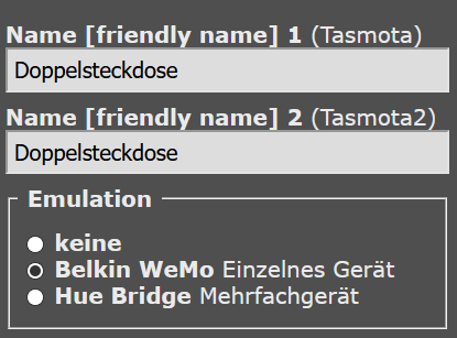

      Ich habe diese Emulation eingestellt, bin mir aber nicht sicher, ob man die überhaupt benötigt.
      Wo erkennt Alexa das als Lampe?
      Wie hast Du die Steckdose eingebunden (Sonoff-Adapter?)?

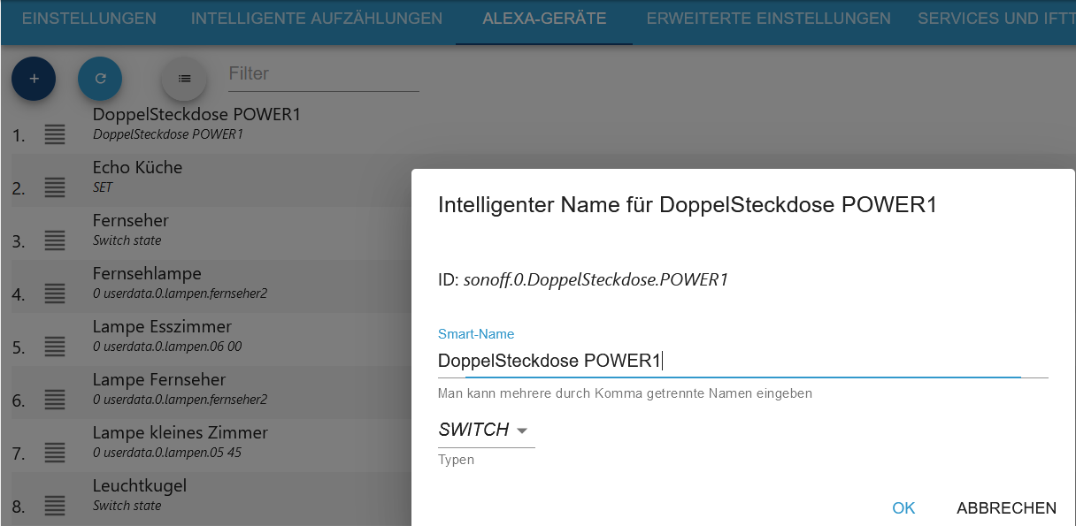

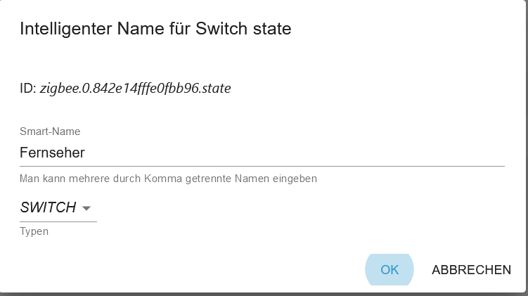

        Normal definiert man die Alexa Devices im iot- Adapter und kann dann mit dem Bleistift editieren

          @ente34 hast du eine einfach- oder mehrfachsteckdose?
          meine normalen steckdosen habe ich auch alle so eingebunden, die zweifache hat er aber sonst nicht erkannt.
          Eingebunden über Sonoff, ja.

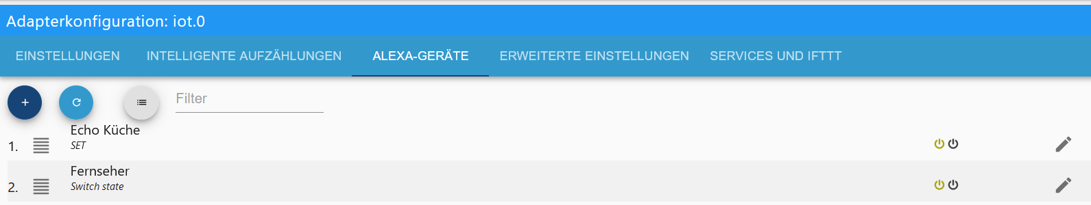

            Und Eingebunden iot-Adapter:
            Dann "Alexa, suche nach neuen Geräten"
            Und wer hat es nicht erkannt?
