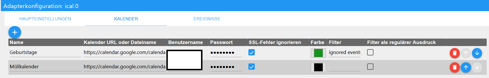

    In meinem Googlekalender werden nun, wenn ich nur den Geburtstagskalender anzeigen lassen, auch nur die Geburtstage angezeigt. Wenn ich mir aber im VIS über den ical Adapter die Geburtstage "holen" will, dann wird mir immer alles angezeigt, Müll-Termine und Geburtstage.

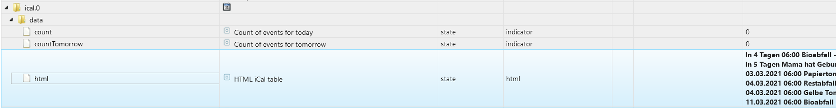

    Und dann wäre dann noch die Frage, wie ich mir die iCal Einträge anzeigen lassen kann? Über das HTML Widget als Object sehe ich nix?!

      ich benutze mehrere Instanzen von ical. Eine für Geburtstage, eine für Müllabfuhr, etc.
      Anzeigen kannst du die Termine mit dem Widget "basic-string (unescaped)".
      Unter Objekt ID den DP ical.xy.data.html eintragen.

        Vielen Dank, mit der 2. Instanz funktioniert es super!
