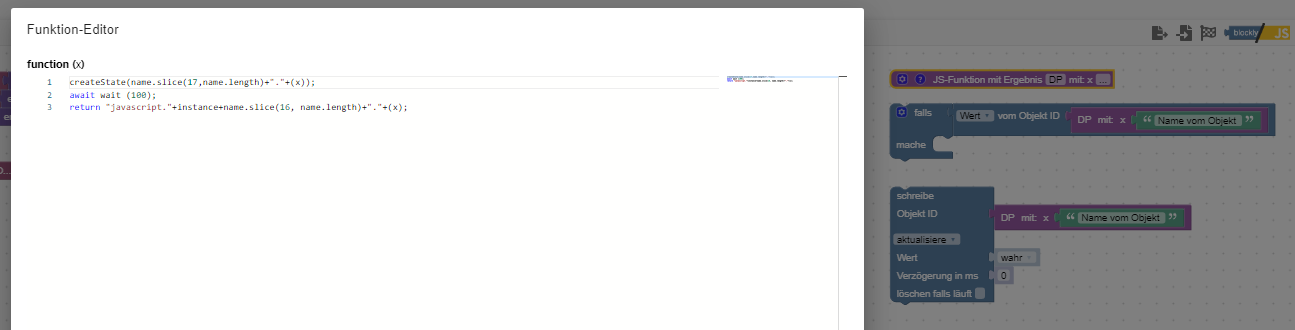

    möchte in meinem Skripte die Datenpunkte automatisiert erstellen.
    Frage, ist es möglich abzufragen ob ein Datenpunkt bereits existiert? Bzw. wird der Befehl "create" ignoriert falls es dieses Objekt bereits gibt.
    Die Blockly Funktion wird zyklisch zum schreiben / lesen des Objekts verwendet...
    Ich frage, da ich nicht durch unnötige Schreibvorgänge die Speicherkarte von mein Raspi erhöhten Verschleiß aussetzen möchte

      @dan78 https://forum.iobroker.net/topic/27985/prüfen-ob-datenpunkt-existiert/13

        @mcu danke :-)
