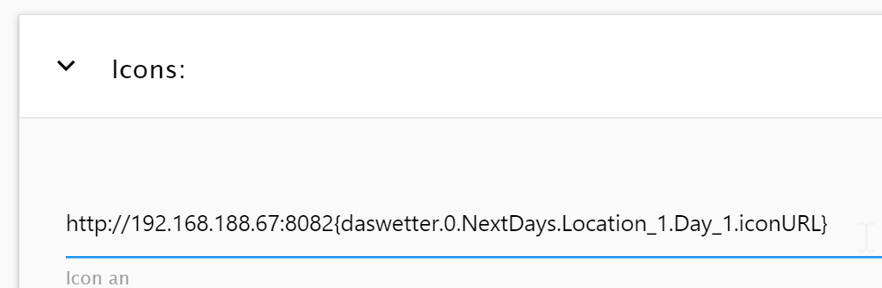

    Ich würde gerne die Grafiken von "DasWetter" als Icon einbinden. Aber ich scheitere bei der Einbindung des Datenpunktes :(

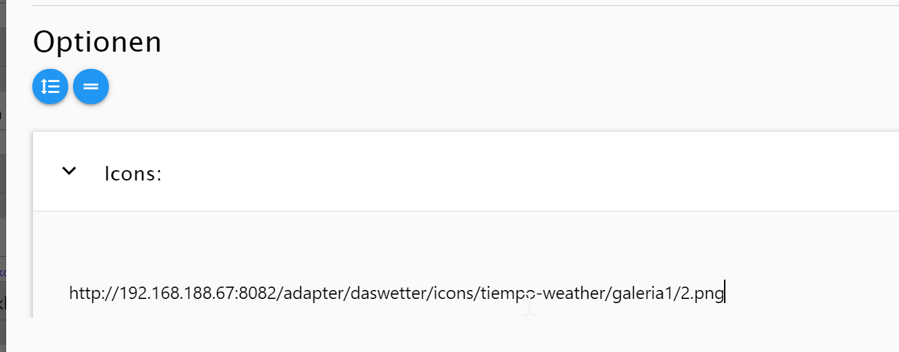

    Wenn ich die Url händisch einbinde, so ==>
    Dann ist das Ergebnis das:

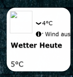

    Wenn ich nun den Datenpunkt nutzen möchte ==>
    also so:
    erhalte ich leider nur:
    Hat jemand eine Idee, was ich hier anders machen muss???

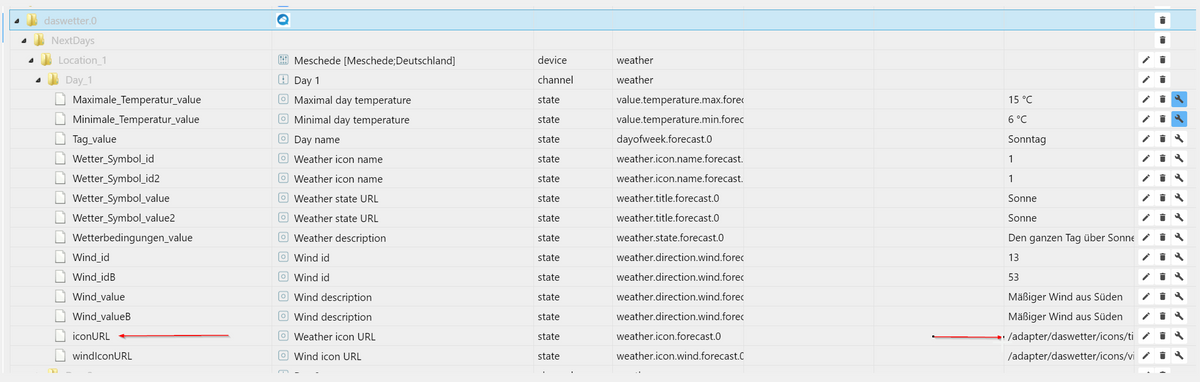

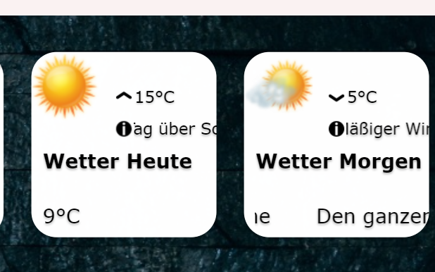

      So, ich habe einen Ansatz gefunden...evtl. weiß jemand einen besseren...aber so geht es aufjedenfall ==>
      Was habe ich gemacht:

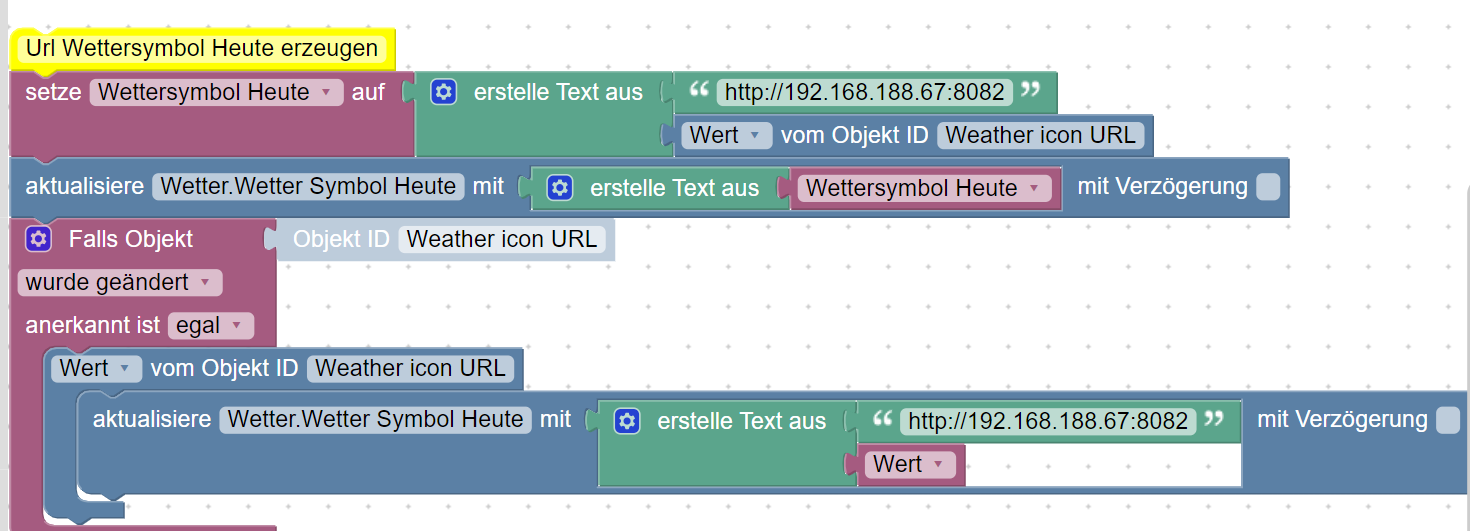

      1. je einen DP für Wettersymbol Heute und Morgen erstellt ==>
      2. ein Blocky erstellt, was bei Änderung des DP des DasWetter Adapters Icons reagiert ==>
      hier das Blockly dazu ==>
      den oberen Teil kann man, denke ich, weglassen. Ich habe den nur eingesetzt, um bei Neustart des Scripts immer schon den aktuellen Wert zu haben. Ich denke er schadet nicht.
      Das ganze noch einmal für das Wettersymbol Morgen nicht vergessen!!!

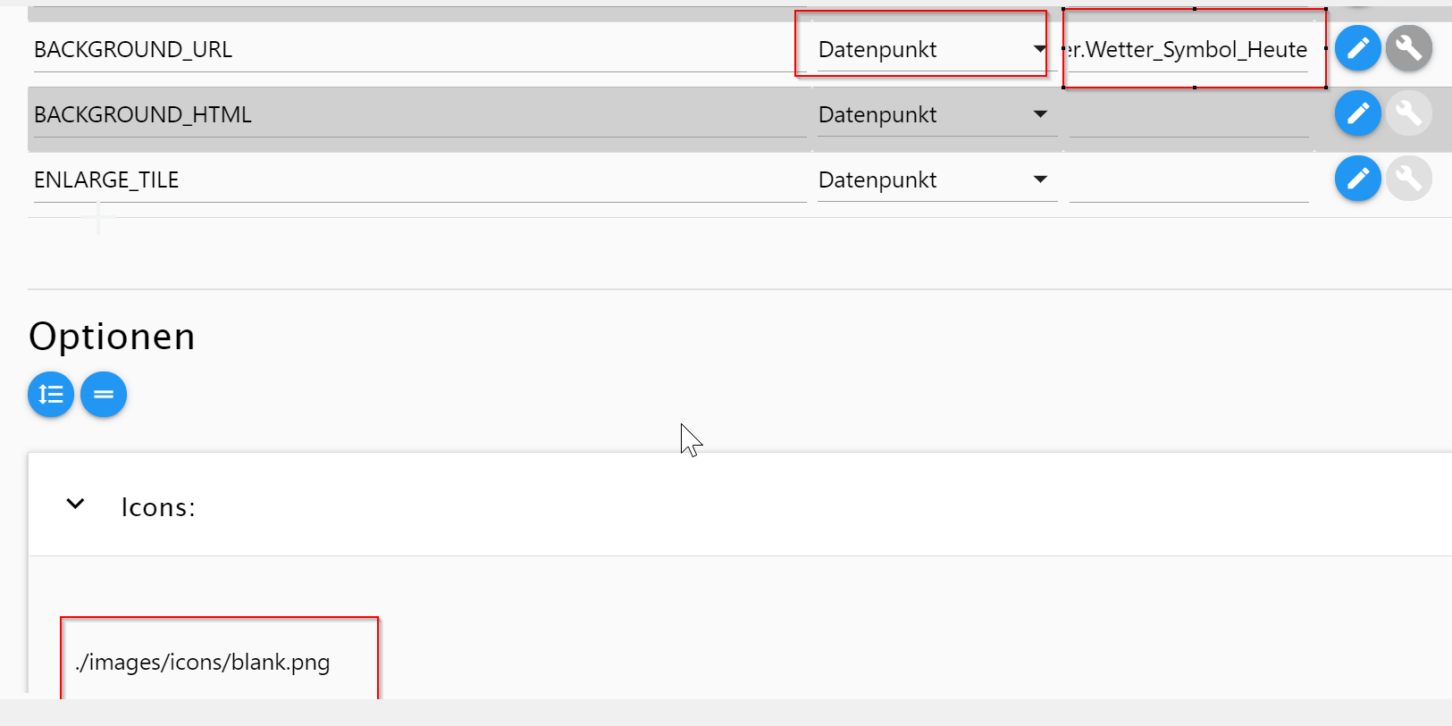

      Dann bin ich in den iQontrol Adapter gegangen und habe die folgenden Eigenschaften geändert:
      als Ergebnis bekommen wir dann dieses:
      Wenn es einen einfacheren Weg geben sollte, bin ich für Tipps dankbar.
